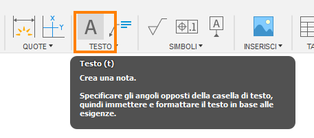

  1. Creare testo.
    1. Nella barra degli strumenti Testo, fare clic su Testo.
      text toolbar - text tool
      Il comando Testo si trova sotto l'elenco a discesa Testo.

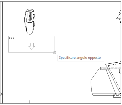

    2. Selezionare due angoli sotto la vista anteriore per creare una casella di testo.
      text
      Selezione di due angoli sotto la vista anteriore per creare una casella di testo.
    3. Digitare il testo Front View nella casella di testo.
    4. Fare clic in un punto qualsiasi all'esterno della casella di testo per confermare l'azione.

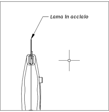

  2. Creare note direttrice.

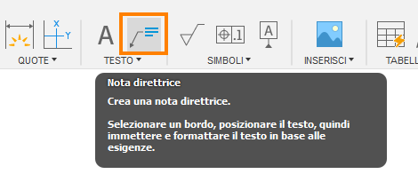

    1. Nella barra degli strumenti Testo, fare clic su Nota direttrice.
      text toolbar - leader tool
      Il comando Nota direttrice si trova sotto l'elenco a discesa Testo.
    2. Fare clic sulla lama nella vista dal basso per posizionare l'inizio della direttrice.
    3. Fare clic all'esterno della vista per posizionare l'estremità della direttrice.
    4. Digitare il testo Steel Blade.
    5. Fare clic in un punto qualsiasi all'esterno della casella di testo per confermare l'azione.
    Suggerimento Quando si seleziona una parte, sull'oggetto verranno visualizzate delle forme di colore verde. Queste forme, denominate punti di snap ad oggetto, consentono di specificare un punto preciso sull'oggetto, ad esempio un punto finale, un punto medio o un punto centrale.

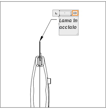

  4. Modificare il testo.
    1. Fare doppio clic sulla nota direttrice per attivare l'editor di testo.
    2. Fare clic e trascinare il dispositivo di scorrimento della larghezza verso destra per formattare il testo su due righe.
      edit text
      Un editor di testo attivato.
    3. Fare clic in un punto qualsiasi all'esterno della casella di testo per confermare l'azione.
