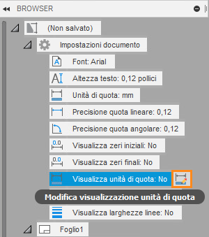

  1. Modificare le impostazioni delle annotazioni globali per il disegno corrente.
    1. Espandere le Impostazioni documento nel browser.
      impostazioni documento
    2. Posizionare il cursore del mouse su Visualizza unità di quota: No (se questa opzione non è già abilitata).
    3. Fare clic sul pulsante Modifica visualizzazione unità di quota per aprire la finestra di dialogo Impostazioni documento.
      display dimension units
      Pulsante Modifica visualizzazione unità di quota.

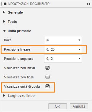

    4. Nella finestra di dialogo Impostazioni documento, impostare Precisione quota lineare su 0.123, selezionare la casella di controllo Visualizza unità di quota e fare clic su OK.
      La finestra di dialogo Impostazioni documento.
      Nota Le impostazioni delle annotazioni si applicano a tutte le quote e a tutto il testo nel disegno corrente. È tuttavia possibile modificare le proprietà di una singola quota, che sostituiscono le eventuali impostazioni "globali" modificate. A tale scopo, fare doppio clic su una quota e regolare le impostazioni nella finestra di dialogo Proprietà quota.

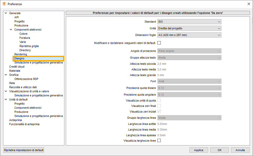

  2. Modificare le impostazioni di default.
    Le impostazioni di default hanno effetto su tutti i disegni futuri.
    1. Nell'angolo in alto a destra della barra dell'applicazione, fare clic su Profilo personale e selezionare Preferenze.
      default settings
      Opzioni Profilo personale.
    2. Nell'elenco lungo il lato sinistro della finestra di dialogo Preferenze, nella sezione Generale, selezionare Disegno.
      default settings
      La finestra di dialogo Preferenze.
      Qui è possibile visualizzare le impostazioni di default valide per tutti i nuovi disegni creati.
    3. Fare clic su Annulla per uscire dalla finestra di dialogo senza salvare le modifiche.
    Nota Le impostazioni di default vengono applicate ogni volta che si crea un nuovo disegno. Alcune impostazioni possono essere modificate dopo aver creato un disegno, mentre altre, quali Formato disegno, Unità e Angolo di proiezione, non sono più modificabili una volta creato il disegno. Se è necessario modificare una di queste opzioni, occorre creare un nuovo disegno.
