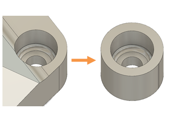

È possibile utilizzare uno qualsiasi degli utensili disponibili nell'ambiente contestuale Modifica modello di Progettazione generativa per creare la geometria di mantenimento. In questo esempio, viene eseguito lo schizzo di un cerchio sopra al foro per bullone, quindi si utilizza Estrudi extrude solid icon con l'operazione Intersezione per estrudere una lavorazione solida. Intersezione confronta il modello originale con la nuova lavorazione e mantiene solo la geometria in comune tra i due elementi.
preserve geometry - extrude example
Suggerimento: Creare una copia del modello originale e utilizzarla, in modo che quando si rimuove la geometria in eccesso con Estrudi extrude solid icon, viene mantenuta una copia del modello iniziale.
