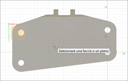

    3. Nella scheda Modifica solido modello, fare clic su Crea > Crea schizzo create sketch icon, quindi fare clic sulla faccia inferiore del modello per posizionare la griglia sulla faccia inferiore e per aprire la barra degli strumenti Schizzo.
      bolt holes - select sketch face or plane

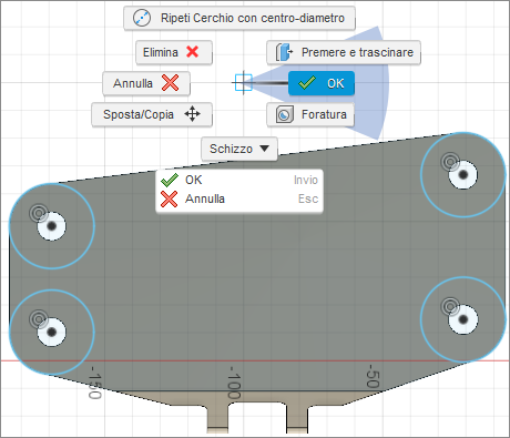

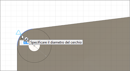

    4. Nella scheda Schizzo, fare clic su Crea > Cerchio con centro-diametro center diameter circle icon, quindi fare clic al centro di uno dei fori di bullone.
    5. Trascinare il cursore fino allo spigolo del modello e fare clic sullo spigolo per creare il cerchio.
      bolt holes - specify diameter
    6. Fare clic nel centro del cerchio successivo, seguito dallo spigolo del modello e ripetere l'operazione per i due cerchi rimanenti.
    7. Fare clic con il pulsante destro del mouse per aprire il menu dello schizzo e selezionare OK per chiudere l'utensile.
      marking menu - create circles

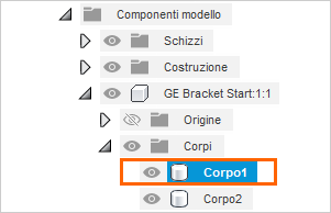

  2. Creare una copia della parte per assicurarsi che non venga consumata dall'operazione nel passaggio successivo, quindi nascondere il corpo del modello originale.
    Nota: Nel passaggio successivo viene eseguita l'estrusione dei cerchi utilizzando un'operazione di intersezione. Questa operazione di estrusione elimina la staffa, ad eccezione delle aree che intersecano i 4 cerchi estrusi
    1. Nel browser, fare clic sulla freccia accanto a (Componenti modello > Staffa GE > Corpi).
    2. Fare clic su Corpo1, fare clic con il pulsante destro del mouse e scegliere Copia.
    3. Fare clic su Corpi, fare clic con il pulsante destro del mouse e selezionare Incolla per creare Corpo2.
    4. Nella finestra di dialogo Sposta/Copia, fare clic su OK per chiuderla.
    5. Nascondere Corpo1 facendo clic sull'icona Visibilevisible icon.
      Fusion browser - bolt holes

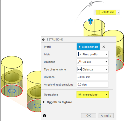

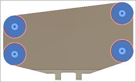

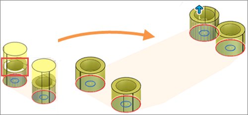

  3. Estrudere i cerchi a -50 mm utilizzando un'operazione di intersezione per lasciare solo le quattro aree della staffa che intersecano i profili.
    1. Nella scheda Modifica solido modello, fare clic su Crea > Estrudi extrude solid icon, quindi fare clic sul cerchio centrale e i cerchi circostanti di tutti e quattro i fori per bullone.
      bottom circles
    2. Fare clic su Vista iniziale per ruotare il modello nella sua posizione originale.
    3. Fare clic sulla freccia blu e trascinarla verso l'alto fino a -50 mm.
    4. Selezionare l'operazione Intersezione nella finestra di dialogo Estrudi.
      extrude dialog - bolts

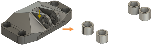

    5. Posizionare il cursore del mouse sul bordo esterno superiore di una geometria mantenuta per evidenziare lo spigolo o la faccia esterna superiore, quindi fare clic su di esso per creare le quattro geometrie di mantenimento dei fori per bullone.
      bolt hole preserves
    6. Fare clic su OK per chiudere la finestra di dialogo Estrusione.
