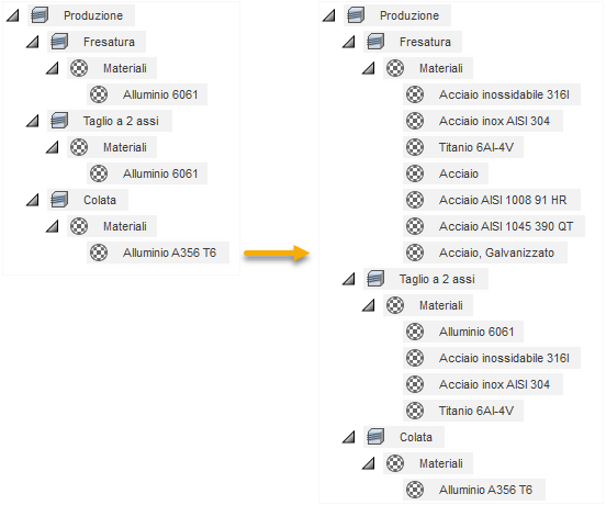

I materiali di default (a sinistra) e quelli selezionati nello studio (a destra).

  1. Selezionare i materiali Acciaio inossidabile 316 L, Acciaio inossidabile AISI 304 e Titanio 6Al-4V per tutti i metodi di produzione.

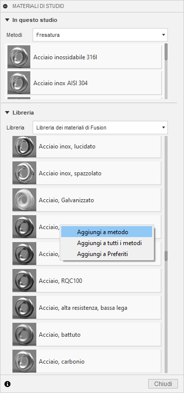

    1. Nella scheda Definisci, fare clic su Materiali > Materiali di studio materials icon.
    2. Nella finestra di dialogo Materiali di studio, selezionare la Libreria dei materiali di Fusion.
    3. Espandere la cartella Metallo e trascinare i seguenti materiali nell'area In questo studio:
      • Acciaio inossidabile 316 L
      • Acciaio inossidabile AISI 304
      • Titanio 6Al-4V
      Nota: Questo significa che questi tre materiali verranno utilizzati per tutti i metodi di produzione selezionati.
  2. Selezionare materiali aggiuntivi come Acciaio, Acciaio AISI 1008 91 HR, Acciaio AISI 1045 390 QT e Acciaio galvanizzato per i metodi di Fresatura.
    1. Nella sezione Metodi, selezionare Fresatura dal menu a discesa.
    2. Nell'area In questo studio, fare clic con il pulsante destro del mouse sul materiale di default di Alluminio 6061 e selezionare Elimina dal menu contestuale.
    3. Espandere la cartella Metallo, fare clic con il pulsante destro del mouse sul materiale Acciaio e selezionare Aggiungi a metodo dal menu contestuale.

    4. Allo stesso modo o utilizzando il metodo di trascinamento della selezione, aggiungere i seguenti materiali all'area In questo studio per il metodo Fresatura:
      • Acciaio AISI 1008 91 HR
      • Acciaio AISI 1045 390 QT
      • Acciaio galvanizzato
      Suggerimento: È possibile selezionare da uno a sette materiali per ciascun metodo.
  3. Rimuovere i materiali per il metodo Colata.

      Nota: Per il metodo Colata, occorre solo il materiale di default: Alluminio A356 T6.
