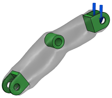

- Nella scheda Definisci, fare clic su Genera > Visualizzatore anteprime
Viene visualizzata la barra Anteprima, in cui è possibile vedere lo stato di avanzamento della generazione dell'anteprima.
- Quando l'anteprima è pronta, fare clic su Genera > Interrompi gestore di anteprime
