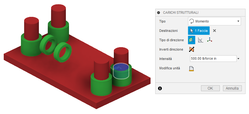

Una forza dell'intensità specificata applicata alla faccia o alle facce selezionate per simulare gli effetti di una torsione (coppia) sul modello generativo.
È necessario specificare l'intensità del carico e il tipo di direzione in cui agisce. La direzione di default dell'asse del momento è perpendicolare alla prima faccia selezionata, ma è possibile specificare qualsiasi direzione dell'asse (x,y,z) per i componenti di vettore appropriati (Mx, My e Mz).
Se si selezionano più facce, il carico dell'intensità specificata viene applicato a ciascuna di queste facce.

Un esempio di un carico di momento su una faccia cilindrica.
