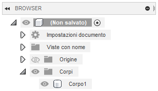

Utilizzo del browser
Il Browser elenca gli oggetti nella progettazione (componenti, corpi, schizzi, origini, giunti, geometria di costruzione e così via) e consente di controllare la visibilità degli oggetti stessi.
browser
  1. A sinistra della cartella Origine, fare clic su Nascosto hidden icon per visualizzare i piani di origine.
  2. A sinistra della cartella Origine, fare clic su Visibile visible icon per nascondere i piani di origine.
  3. A sinistra della cartella Corpi, fare clic sull'Espandi browser expand icon per espandere la cartella e visualizzare un elenco di tutti i corpi nella progettazione.
