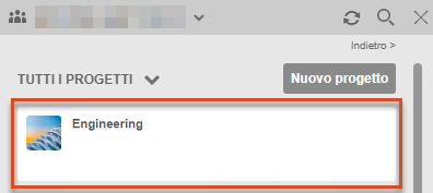

Impostazione del progetto attivo
  1. Aprire l'icona Pannello dati data panel icon, se non è già aperta.
  2. Fare doppio clic su un progetto di cui si è membri per poter aggiungere contenuti al progetto e attivarlo.
    set active project
    Il progetto viene aperto e vengono visualizzate tutte le progettazioni e le cartelle a cui si ha accesso.
    folders in project
Suggerimento: Se non sono presenti progetti, fare clic su Nuovo progetto per crearne uno, quindi fare doppio clic sul progetto per renderlo attivo; in alternativa, se lo si preferisce, è sempre possibile continuare senza impostare un progetto attivo per il momento.

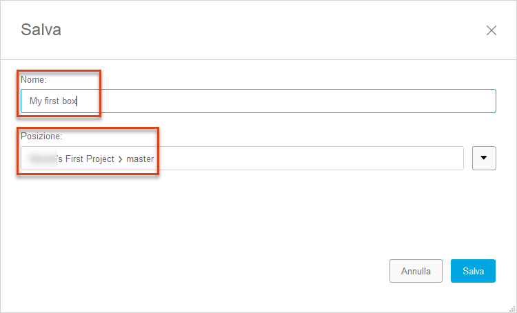

Salvataggio della progettazione
  1. Nella barra dell'applicazione, fare clic su Salva save icon.
    Viene visualizzata la finestra di dialogo Salva.
  2. Nella finestra di dialogo Salva, nel campo di testo Nome, immettere My first box.
  3. Se si lavora in un hub in cui è abilitata la modifica collaborativa, in Numero parte selezionare un tipo di numero parte.
    • Numero parte condiviso: aggiunge questa progettazione ad un numero parte attualmente utilizzato da uno o più componenti. Vedere Numeri di parte condivisi.
    • Nuovo numero di parte: genera un numero parte univoco per la progettazione.
  4. Impostare la Posizione su un progetto al quale si è membri e a cui è possibile aggiungere contenuto.
    Nota: Se non è presente alcun progetto attivo, scegliere una posizione di salvataggio ora.
  5. Fare clic su Salva.

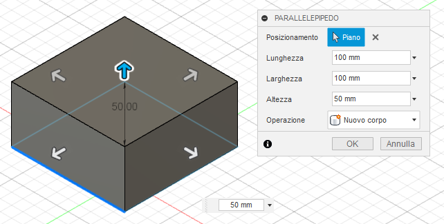

Creazione di un parallelepipedo
  1. Nella barra degli strumenti, espandere il menu Crea, quindi selezionare Parallelepipedo.
  2. Selezionare il piano XZ lungo la parte inferiore dell'area grafica.
  3. Fare clic sui due punti per definire la lunghezza e la larghezza del parallelepipedo.
  4. Nella finestra di dialogo Parallelepipedo, immettere i seguenti valori:
    • Lunghezza: 100 mm
    • Larghezza: 100 mm
    • Altezza: 50 mm
  5. Fare clic su OK.

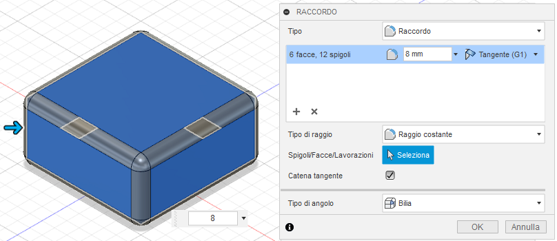

Arrotondamento degli spigoli del parallelepipedo
  1. Fare clic con il pulsante destro del mouse su un'area vuota dell'area grafica, quindi selezionare Premere e trascinare dal menu Contrassegno.
  2. Fare clic e trascinare l'area grafica per selezionare l'intero Parallelepipedo.
  3. Immettere 8 mm come raggio.
  4. Fare clic su OK.

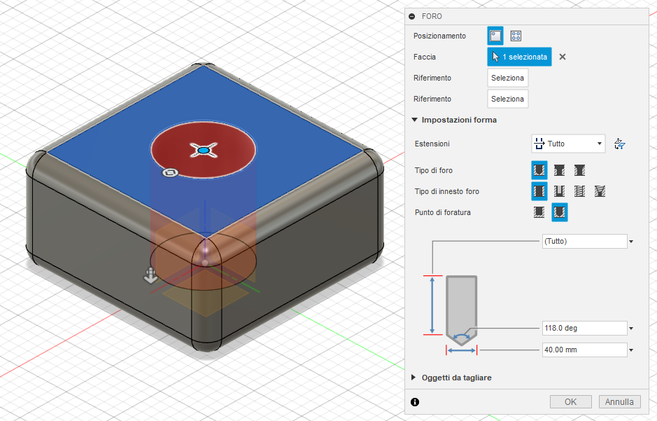

Aggiunta di un foro al parallelepipedo
  1. Nella barra degli strumenti, espandere il menu Crea, quindi selezionare Foro.
  2. Selezionare la faccia superiore del parallelepipedo.
  3. Trascinare il centro del Foro sul centro del parallelepipedo.
  4. Impostare il diametro su un valore di 40 mm.
  5. Impostare Estensioni su Tutto.
  6. Fare clic su OK.

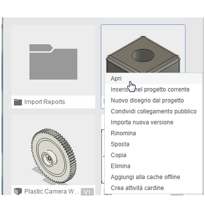

  3. In Fusion Home, fare clic su Apri. In alternativa, nella barra dell'applicazione, fare clic su File file icon > Apri.
  4. Nella finestra di dialogo Apri, selezionare My first box, quindi fare clic su Apri.

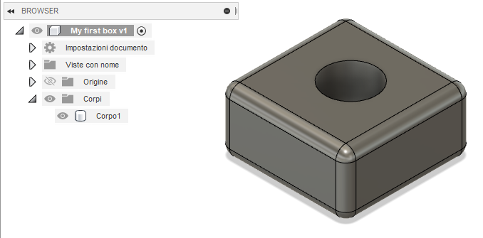

Utilizzo del browser
  1. Fare clic sull'icona Nascosto hidden icon accanto alla cartella Origine per visualizzare i piani di origine.
  2. Fare nuovamente clic sull'icona Visibile visible icon per disattivare i piani di origine.
  3. Fare clic su browser expand icon accanto alla cartella Corpi per espandere la cartella e visualizzare un elenco di tutti i corpi nella progettazione.
    Notare che in questa progettazione è presente un Corpo, il parallelepipedo appena creato.

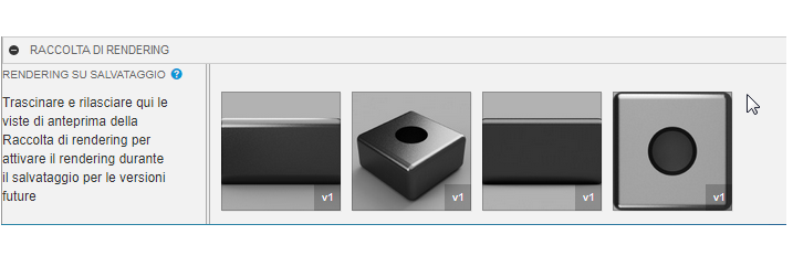

Modifica delle aree di lavoro
  1. Nella barra degli strumenti, fare clic sul menu Area di lavoro, quindi selezionare Rendering per passare all'area di lavoro Rendering.
    L'aspetto dell'area grafica cambia e la Timeline viene sostituita dalla Raccolta di rendering. Utilizzare questa area di lavoro per generare immagini fotorealistiche della progettazione.
  2. Nel ViewCube, fare clic sul piano Superiore.
  3. Nella barra degli strumenti, fare clic su Rendering render.
  4. Nella finestra di dialogo Impostazioni di rendering, lasciare le impostazioni alle impostazioni di default e fare clic su Rendering.
  5. Attendere che nella Raccolta di rendering venga visualizzata una miniatura dei rendering nel cloud. Notare l'avanzamento del rendering in corso di elaborazione.
  6. Ripetere questi passaggi per i diversi orientamenti scelti.
    rendering gallery
  7. Una volta elaborati i rendering, fare clic su una miniatura per visualizzare l'immagine completa nella finestra di dialogo Raccolta di rendering.
  8. Chiudere la finestra di dialogo Raccolta di rendering.
  9. Tornare all'area di lavoro Progettazione.
