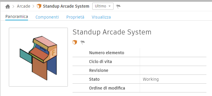

  1. Nel pannello di navigazione, aprire il progetto contenente la progettazione che si desidera visualizzare.
  2. Selezionare la progettazione.
  3. Nella vista principale, fare clic sulla scheda Componenti.

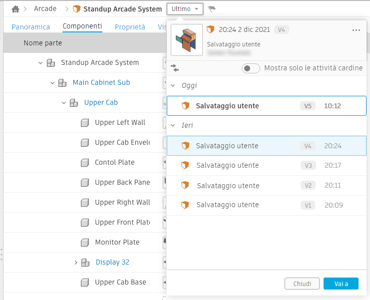

Visualizzazione di una versione diversa della progettazione
Utilizzare il menu Cronologia per visualizzare una versione diversa della progettazione. I componenti per la versione selezionata vengono visualizzati nella scheda Componenti.
  1. Fare clic sul menu Cronologia.
    cronologia
  2. Selezionare una versione dall'elenco.
  3. Fare clic su Vai a.
È possibile filtrare la cronologia per visualizzare solo le versioni della progettazione che sono attività cardine.

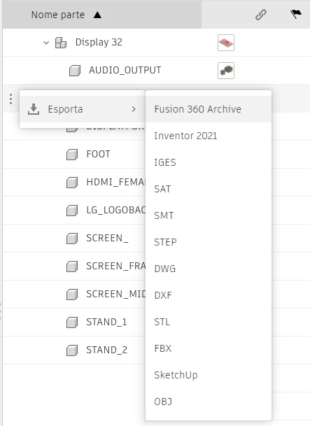

Esportazione di un componente
  1. Posizionare il puntatore del mouse sul componente da esportare.
  2. Fare clic sul menu Azione, quindi selezionare Esporta.
    export component menu
  3. Selezionare il formato.
