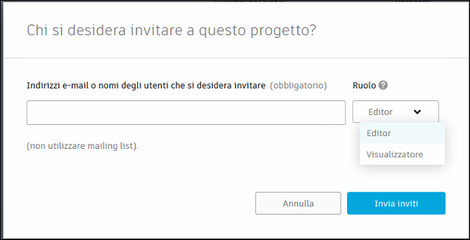

Da il client Web di Fusion:
  1. Aprire un progetto esistente in il client Web di Fusion.
  2. Fare clic sulla scheda Membri del progetto.
    Project members tab
  3. Fare clic su Invita.
  4. Immettere gli indirizzi e-mail.
  5. Selezionare il ruolo per gli invitati.
  6. Fare clic su Invia inviti.
invite people to a project
Nota: Per invitare più utenti contemporaneamente con lo stesso ruolo, premere INVIO dopo aver immesso ogni ID e-mail oppure separare gli ID e-mail con delle virgole.

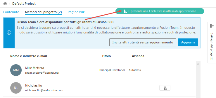

  2. Nell'area Membri del progetto, fare clic sulla notifica di approvazione in sospeso.
    manage join request
  3. Fare clic su Richieste di partecipazione.
  4. Fare clic su Approva o Rifiuta.
