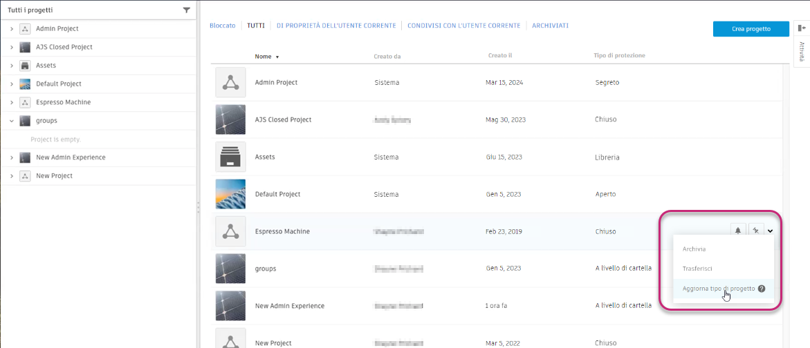

Nella pagina Progetti di il client Web di Fusion Progetti, posizionare il cursore del mouse sulla riga del progetto che si desidera aggiornare.
Fare clic sulla freccia a discesa e selezionare Aggiorna tipo di progetto.
Nella finestra di dialogo Aggiorna tipo di progetto visualizzata, fare clic su Avvia aggiornamento.
L'aggiornamento può richiedere qualche minuto, a seconda delle dimensioni del progetto. È possibile verificare lo stato di avanzamento in Stato processo
