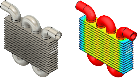

Modello di radiatore pronto per l'analisi (sinistra). Modello di radiatore con i risultati di temperatura dell'analisi termica (destra).

Risolvere lo studio.
- Fare clic su
(area di lavoro Simulazione > scheda Setup > gruppo Risolvi > Risolvi) per aprire la finestra di dialogo Risolvi.
- Fare clic su Risolvi per avviare l'analisi e chiudere la finestra di dialogo Risolvi.
- Al termine dell'analisi, fare clic su Chiudi per chiudere la finestra di dialogo Stato processo.
Viene aperta automaticamente la scheda Risultati contenente i risultati.

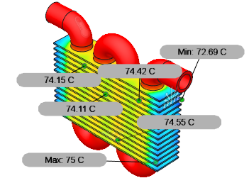

Individuare le temperature minime e massime, in Celsius, in tutto il radiatore.
- La temperatura è il risultato di default visualizzato. In caso contrario, nel browser Risultati a sinistra, selezionare Temperatura dalla cartella dei risultati.
Le temperature minime e massime sono mostrate automaticamente. Per disattivarle, fare clic su
(area di lavoro Simulazione > scheda Risultati > gruppo Verifica > Nascondi min/max)
- Fare clic su
Impostazioni risultato sopra la legenda e modificare l'unità del risultato da K a C.Nota: Poiché la mesh è comparabilmente grossolana, le temperature possono variare leggermente da quelle riportate nell'immagine.
La temperatura minima è superiore a 70 gradi, una temperatura che può causare ustioni della pelle in meno di un secondo. Si possono inoltre vedere bande di temperature più elevate sulle alette in prossimità del tubo.
Crea ispezioni superficie per analizzare le temperature elevate.
- Fare clic su
(area di lavoro Simulazione > scheda Risultati > gruppo Verifica > Crea punti di indagine superficie)
- Fare clic sul modello in corrispondenza dei bordi delle alette nelle aree con temperatura più elevata in alcuni punti.
- Nella finestra di dialogo Crea punti di indagine superficie, fare clic su OK per interrompere la creazione dei punti di indagine.
- Confrontare le ispezioni per escludere la presenza di outlier che indicano un possibile errore di posizionamento di un'ispezione.
- Fare clic su
(area di lavoro Simulazione > scheda Risultati > gruppo Verifica > Nascondi tutti i punti di indagine) per nascondere le ispezioni superficie.

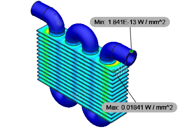

Identificare le aree con i flussi termici massimo e minimo.
- Nel browser Risultati a sinistra, selezionare Flusso termico dalla cartella dei risultati.
- Eseguire lo zoom in avvicinamento sulle aree indicate per individuarne la posizione sul modello. Concentrarsi sui punti in cui l'energia è in grado di spostarsi nel modo più efficiente. Si noti che il flusso termico massimo è il punto in cui le alette del raffreddatore incontrano i tubi caldi. Il flusso termico minimo nel modello si trova lontano dalle alette di alluminio, dove i tubi sono a contatto con l'aria.
- Fare clic su
Termina risultati per chiudere la scheda Risultati e tornare alla scheda Setup.
