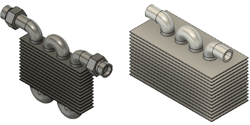

Nuovo modello di simulazione (sinistra). Modello di simulazione semplificato con le alette estese (destra).

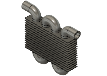

Rimuovere i raccordi e i componenti del volume d'acqua per ridurre il tempo di analisi e ottenere un confronto valido con il Modello 1.
- Nel browser, espandere
Componenti modello.
- Fare clic con il pulsante destro del mouse su
Acqua:1 e selezionare
Rimuovi.Nota: Rimuovi elimina la parte dal modello di simulazione. Per ripristinare una parte, occorre eliminare il comando Rimuovi dalla timeline o creare un nuovo modello di simulazione.
- Ripetere il passaggio b per rimuovere il componente
Raccordi:1.
- Fare clic su Vista iniziale accanto al ViewCube per ripristinare le dimensioni e l'orientamento originali del modello.

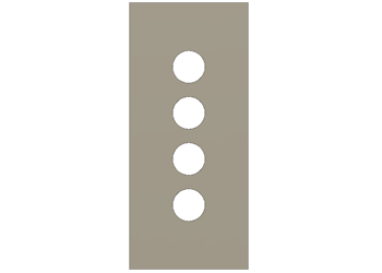

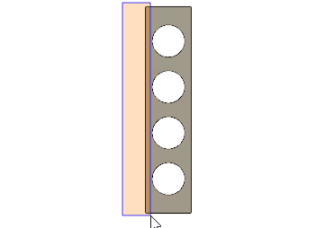

- Fare clic con il pulsante sinistro del mouse sulla sinistra e sopra il modello e trascinare una finestra di selezione sopra gli spigoli sul lato sinistro del modello.
Nota: È importante trascinare la finestra di selezione verso destra per selezionare solo i profili interamente contenuti in essa.
- Nella finestra di dialogo Estrudi, impostare la distanza su 80 mm.
- Verificare che siano selezionati 14 profili e che l'Operazione sia Unisci, quindi fare clic su OK per accettare i comandi e chiudere la finestra di dialogo.
- Ripetere i passaggi da "c" a "f" per estendere l'altro lato delle alette di 80 mm.

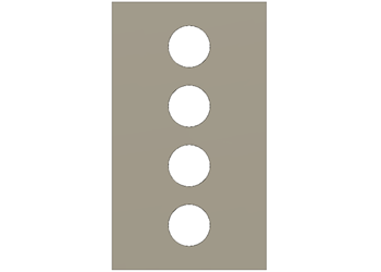

Aumentare la lunghezza delle alette di 65 mm ad ogni estremità.
- Fare clic su
(area di lavoro Simulazione > scheda Semplifica solido > gruppo Crea > Estrudi) per aprire la finestra di dialogo Estrudi.
- Fare clic con il pulsante sinistro del mouse sulla sinistra e sopra il modello e trascinare una finestra di selezione verso destra sopra l'estremità superiore del modello.
- Nella finestra di dialogo Estrudi, impostare la distanza di 65 mm.
- Ripetere i passaggi da "a" a "d" per estendere l'estremità inferiore delle alette di 65 mm.
