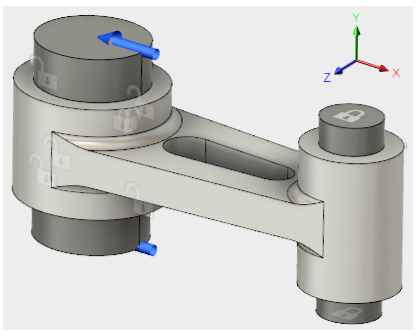

Assieme biella completamente vincolato con il carico applicato.

  1. Applicare una forza totale di 2.000 libbre nella direzione -X alle facce finali del perno grande (1.000 libbre per estremità).

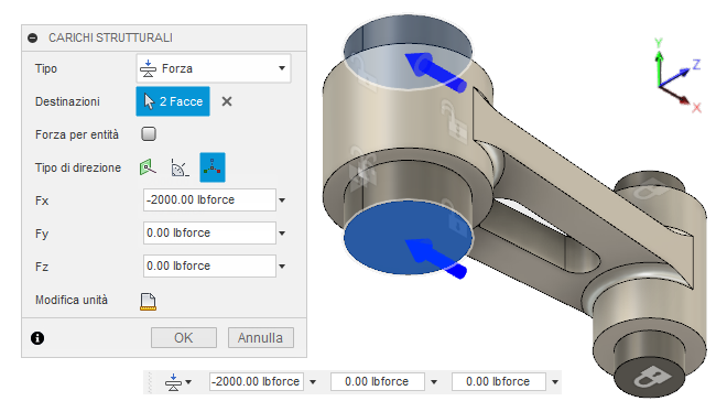

    1. Fare clic su structural loads icon (area di lavoro Simulazione > scheda Setup > gruppo Carichi > Carichi strutturali) per aprire la finestra di dialogo Carichi strutturali.
    2. Nella finestra di dialogo Carichi strutturali, verificare che il Tipo sia impostato su force icon Forza.
    3. Fare clic sulla faccia superiore del perno grande per selezionarla come Destinazione, quindi ruotare il modello per poter vedere la parte inferiore del perno e selezionare anche la faccia inferiore.
    4. Nella finestra di dialogo Carichi strutturali, impostare Tipo di direzione su load direction - vectors and components iconVettori (x, y, z)
    5. Digitare -2000 nel campo di input Fx.
      Nota: Poiché l'opzione Forza per entità non è selezionata, il valore -2.000 libbre-forza viene diviso tra le facce selezionate. Poiché le aree delle due facce sono uguali, ognuna riceve metà del carico totale (1.000 libbre-forza).
      apply load to large pin
    6. Fare clic su OK per applicare il carico e chiudere la finestra di dialogo.
