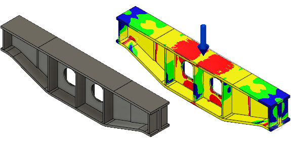

Modello originale di una trave di supporto (sinistra). Risultato del fattore di sicurezza della sollecitazione statica non lineare (destra).
