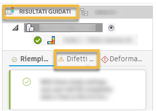

La parte presenterà difetti visivi? risultato
Il risultato La parte presenterà difetti visivi? diventa disponibile alla fine della fase Riempimento + compattazione dell'analisi e si trova nella scheda Difetti visivi dei risultati guidati.
guided results
Interpretazione dei risultati
Nella scheda Difetti visivi, la sezione superiore dei risultati guidati interpreta i risultati linea di giunzione e segni di risucchio e indica la probabilità che nella parte siano presenti questi difetti visivi, in base alle condizioni specificate nell'impostazione dello studio.
visual defects
Per default, l'interpretazione dei risultati si basa su tutte le facce della parte. Se nell'impostazione dello studio sono state selezionate facce estetiche, è possibile filtrare le informazioni solo per le facce estetiche.
La posizione di questi difetti visivi viene mostrata nel modello ed entrambi vengono mostrati per default. È possibile nascondere l'uno o l'altro utilizzando l'icona visibility icon Visibilità nella sezione Passaggi successivi, se si desidera concentrarsi su un solo difetto alla volta.
