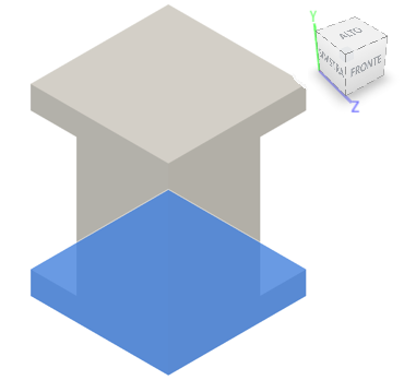

  1. Definire la piastra di base fissa come un Corpo rigido.
    1. Fare clic su rigid bodies icon (area di lavoro Simulazione > scheda Setup > gruppo Corpi rigidi > Corpi rigidi) per aprire la finestra di dialogo Corpi rigidi.
    2. Fare clic sulla piastra Base rigida per selezionarla come la Destinazione.
      rigid body
    3. Fare clic su OK per accettare la selezione e chiudere la finestra di dialogo Corpi rigidi.

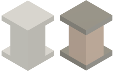

  2. Selezionare Rame - Lega ad alta resistenza come materiale per la billetta in rame nel modello di simulazione.
    1. Fare clic su study materials icon (area di lavoro Simulazione > scheda Setup > gruppo Materiali > Materiali di studio) per aprire la finestra di dialogo Materiali di studio.
    2. Verificare che Libreria di materiali non lineari di Fusion sia selezionata come Libreria materiali.
    3. Fare clic nella colonna Materiali di studio della prima riga per selezionare il raccordo.
    4. Nella colonna Materiali di studio, fare clic su material selector, quindi selezionare Rame - Lega ad alta resistenza dall'elenco dei materiali.
  3. Selezionare Acciaio - Strutturale ad alta resistenza come materiale per le due piastre nel modello di simulazione.
    1. Fare clic nella colonna Materiali di studio della seconda riga per selezionare la piastra di base fissa.
    2. Tenendo premuto il tasto MAIUSC, fare clic nella terza riga per selezionare anche la piastra superiore.
    3. Nella colonna Materiali di studio, fare clic su material selector, quindi selezionare Acciaio - Strutturale ad alta resistenza dall'elenco dei materiali. Si noti che il materiale nell'altra riga non cambia. Tutte le righe selezionate vengono aggiornate facendo clic su OK
    4. Fare clic su OK per accettare la selezione e applicarla alle due righe selezionate.
