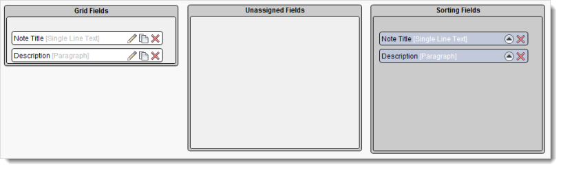

Come assegnare campi alla Griglia:
  1. Fare clic sui campi in Campi non assegnati, quindi trascinarli e rilasciarli in Campi griglia.
  2. Fare clic su Salva layout.
Nota Per ulteriori informazioni sull'assegnazione dei campi, fare riferimento alle istruzioni della sezione Configurazione del modulo Dettagli articolo di Configurazione del modulo Dettagli articolo. Le istruzioni inoltre consentono di modificare l'ordine in cui i campi sono riportati nella griglia e di rimuovere i campi dalla griglia.
Come configurare l'impostazione di default per il tipo di ordinamento delle righe della Griglia:
  1. Nel contenitore Campi griglia, fare clic sul primo campo in cui si desidera ordinare le righe e trascinarlo nel contenitore Campi di ordinamento.
  2. Fare clic sull'icona in alto o in basso nel campo del contenitore per specificare l'ordine crescente o decrescente.
  3. Trascinare e rilasciare altri campi che si desidera ordinare e specificare l'ordinamento nello stesso modo.
  4. Per modificare l'ordine dei campi di ordinamento, trascinare i campi verso l'alto e verso il basso nel contenitore in base alle esigenze.
  5. Per rimuovere un campo dal tipo di ordinamento delle righe della griglia, fare clic sull'icona Delete icon nel contenitore del campo.
  6. Al termine dell'operazione, fare clic su Salva layout.
