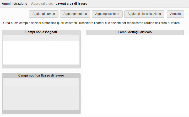

I campi Dettagli articolo vengono creati e configurati attraverso la pagina Layout area di lavoro.
Come aprire la pagina Layout area di lavoro:
  1. Nel menu Amministrazione, fare clic su Gestione aree di lavoro.
  2. In Gestione aree di lavoro, espandere il gruppo dell'area di lavoro.
  3. Fare clic sulla scheda Dettagli articolo.

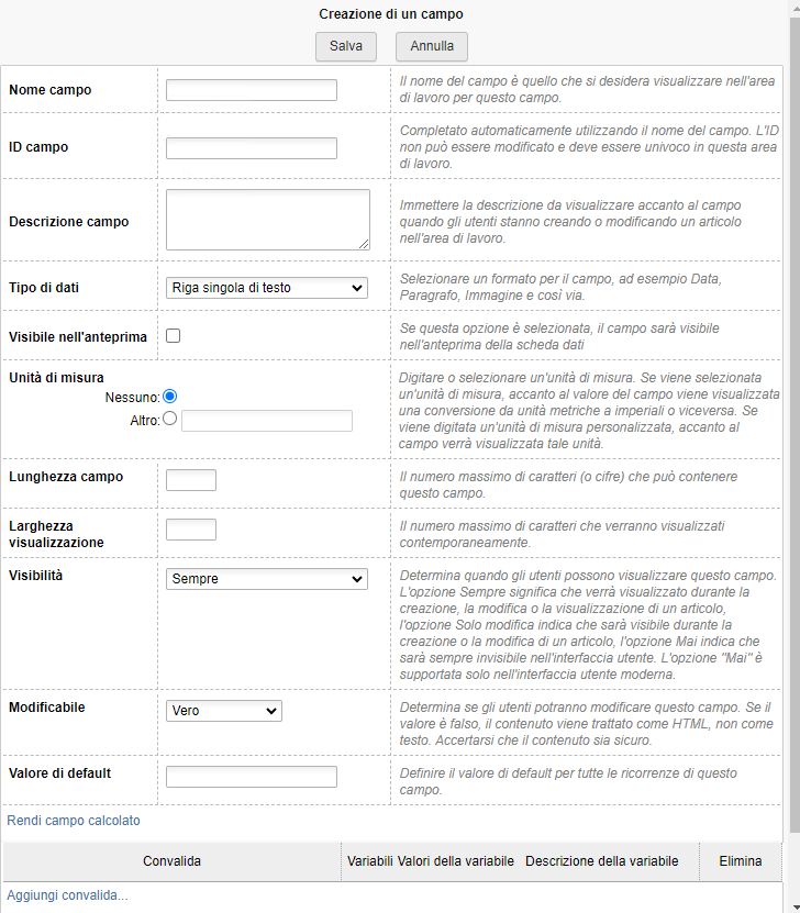

  1. Fare clic su Aggiungi campo.
    Si apre la finestra Creazione di un campo.
    Creating a Field dialog
  2. Immettere un nome e una descrizione facoltativa per il campo dati, quindi selezionare il formato che si desidera applicare al campo nel menu a discesa Tipo dati.
    Per visualizzare la descrizione nella scheda Dettagli articolo è possibile fare clic sull'icona delle informazioni info icon a destra del campo in questione.
    info icon
  3. Attivare Visibile nell'anteprima per visualizzare il campo nella scheda dati di anteprima dell'articolo.
  4. Immettere i dettagli del campo rimanenti seguendo i suggerimenti di immissione. I dettagli variano con il formato selezionato.
  5. Fare clic su Salva.
  6. Ripetere i passaggi da 1 a 3 fino a quando tutti i campi desiderati non vengono aggiunti nel modulo.
Per informazioni dettagliate sulla creazione e configurazione dei campi, vedere Creazione di campi.

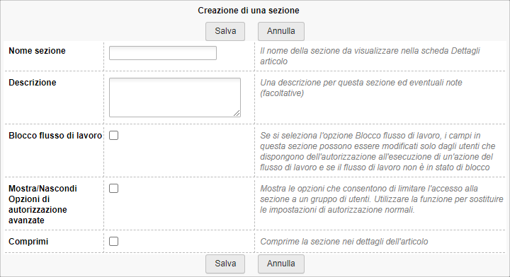

Come aggiungere sezioni al modulo Dettagli articolo:
  1. Nella pagina Layout area di lavoro, fare clic su Aggiungi sezione.
    Viene visualizzata la finestra Creazione di una sezione.*
    Creating a Section dialog
  2. Riempimento dei dettagli della sezione seguendo i suggerimenti di immissione.
  3. Per comprimere la sezione nella scheda per default, selezionare Comprimi.
  4. Fare clic su Salva.

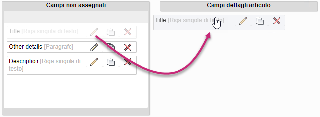

Assegnazione di campi ad una sezione:
  1. In Campi non assegnati, trascinare e rilasciare un campo in un contenitore della sezione in Campi dettagli articolo.
    Assign fields to a section
  2. Assegnare gli altri campi alla sezione nello stesso modo.
  3. Fare clic su Salva layout.

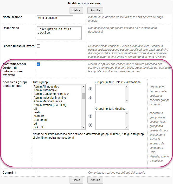

È possibile aumentare la granularità dell'accesso dell'utente ad alcuni campi assegnandoli ad una sezione e limitando l'accesso a tale sezione a gruppi di utenti specifici. Quando si limita l'accesso ad una sezione, i campi della sezione sono nascosti agli utenti in tutti gli altri gruppi utente, indipendentemente dalle autorizzazioni concesse normalmente per utenti, gruppi e ruoli (vedere Informazioni sulle autorizzazioni).
Come limitare l'accesso ad una sezione ad uno o più gruppi di utenti:
  1. Nella pagina Layout area di lavoro, fare clic sull'icona Edit icon nel contenitore della sezione.
  2. Nella finestra Creazione di una sezione, selezionare la casella di controllo Mostra/Nascondi Opzioni di autorizzazione avanzate.
    Restrict group access
  3. In Specifica i gruppi utente limitati, spostare uno o più gruppi dalla casella di riepilogo Tutti i gruppi ad una delle caselle di riepilogo Gruppi limitati a seconda del livello di accesso da concedere al gruppo: Solo visualizzazione o Modifica.
    L'icona di un gruppo di utenti viene visualizzata accanto al nome nel contenitore della sezione.
    Users group icon on Item Details Fields dialog
  5. Fare clic su Salva layout.

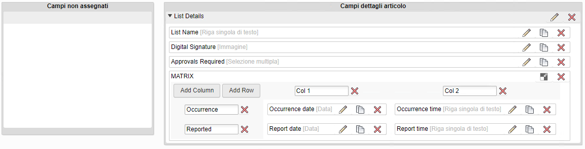

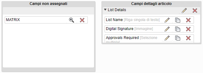

  2. Nella pagina Layout area di lavoro, fare clic su Aggiungi matrice.
    Un contenitore matrice per la nuova tabella viene visualizzato in Campi non assegnati. È possibile espandere e comprimere la matrice per la modifica.
    Adding table fields
  3. Trascinare e rilasciare il contenitore matrice su una sezione dei dettagli dell'articolo.
  4. Tutte le tabelle iniziano con due colonne e due righe. Se necessario, aggiungere ulteriori righe e colonne alla tabella o eliminare colonne e righe.
  5. Immettere le etichette per le righe e colonne della tabella.

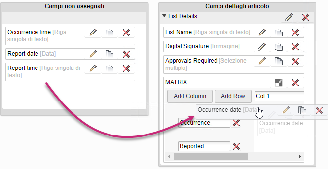

Come assegnare i campi alle colonne della tabella:
  1. Trascinare e rilasciare un campo non assegnato nella cella appropriata della tabella nella matrice.
    Assign fields to table columns
  2. Continuare ad assegnare i campi alle colonne della tabella nello stesso modo fino a quando tutte le celle della tabella vengono compilate.
    Finished table field assignments

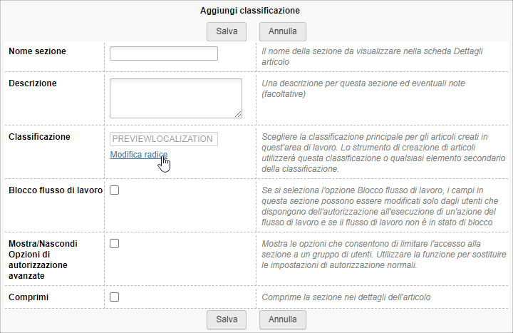

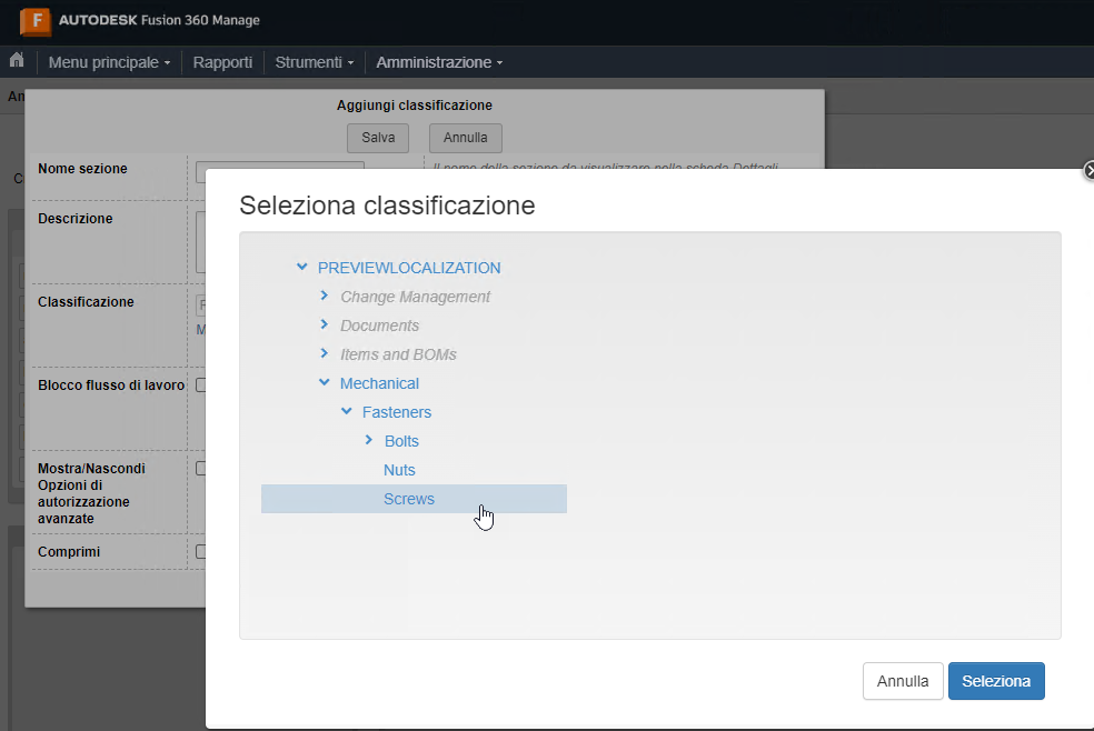

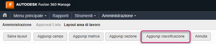

Aggiunta di una sezione di classificazione a Dettagli articolo
  1. Fare clic su Aggiungi classificazione.
    Add Classification button on Workspace Layout dialog
  2. Una sezione di classificazione viene configurata come qualsiasi sezione nella scheda Dettagli articolo. Nella finestra di dialogo Aggiungi Classificazione, inserire i dettagli della sezione.
    Add Classification dialog
  3. Per default, la classificazione inizia in corrispondenza della parte superiore della struttura della classe definita in Gestione classificazione. Gli utenti che compilano la sezione della classificazione possono selezionare qualsiasi classe sotto la directory principale selezionata. Modificando la directory principale viene cambiato il punto nella struttura della classificazione in cui gli utenti possono iniziare a creare un catalogo. Fare clic su Modifica radice per selezionare un'altra sottoclasse all'interno della struttura della classificazione come punto iniziale.
  4. Nella finestra di dialogo Seleziona classificazione, scegliere la classe principale, quindi fare clic su Seleziona.
    Select Classification dialog
  5. Fare clic su Salva. La sezione della classificazione viene aggiunta nella parte inferiore del modulo, ma può essere spostata in qualsiasi punto.
  6. Fare clic su Salva layout.
Nota: È possibile aggiungere solo una sezione di classificazione ad una scheda Dettagli articolo.

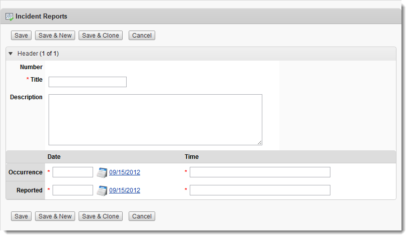

Visualizzare il modulo Terminato nella scheda Dettagli articolo
  1. Nel Menu principale, fare clic sul nome dell'area di lavoro per aprirla.
  2. Nell'intestazione dell'area di lavoro, fare clic sull'icona Nuovo per creare un nuovo articolo dell'area di lavoro.
    View a finished form
Nota: In questo esempio, i valori del campo Numero vengono generati automaticamente quando viene salvato un nuovo articolo.

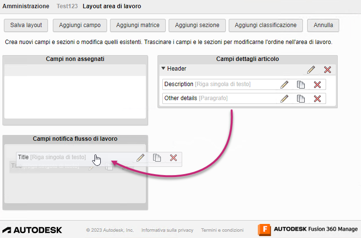

Selezione di campi da includere nelle notifiche del flusso di lavoro
Nel modulo Dettagli articolo delle aree di lavoro con flusso di lavoro o controllate da revisioni, è possibile selezionare i campi da includere nelle notifiche delle azioni del flusso di lavoro dell'area di lavoro inviate tramite e-mail (vedere Notifiche azioni).
  1. Trascinare e rilasciare un campo, da Campi dettagli articolo in Campi notifica flusso di lavoro. Qualsiasi campo può essere un campo di notifica del flusso di lavoro, inclusi i campi all'interno di una matrice.
    Add notifications
    Nota: I campi selezionati vengono copiati in Campi notifica flusso di lavoro. Specificando un campo come campo di notifica del flusso di lavoro non viene modificato il layout del modulo.
  2. Per modificare l'ordine dei campi nell'e-mail di notifica, trascinare e rilasciare i campi all'interno del contenitore Campi notifica flusso di lavoro in base alle esigenze.
  3. Per rimuovere i campi che non si desidera più includere nelle notifiche, fare clic sull'icona Delete icon nel contenitore del campo.
  4. Al termine dell'operazione, fare clic su Salva layout.
Importante: Solo i campi assegnati alle sezioni o alle tabelle possono essere inclusi nelle notifiche del flusso di lavoro. Se si include un campo e successivamente lo si sposta nuovamente nel contenitore Campi non assegnati, il campo viene rimosso automaticamente dal contenitore Campi notifica flusso di lavoro e non sarà più incluso nelle notifiche.
