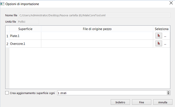

    Si apre la finestra di dialogo Opzioni di importazione.
  3. Nella finestra di dialogo Importa composti, selezionare i file STL da importare.
    Le caselle File di origine pezzo sono modificabili. È possibile immettere direttamente i percorsi ai file, se lo si desidera.
  4. Per calcolare i valori di offset dello strato per l'output proiezione laser, selezionare Crea aggiornamento superficie ogni.
    I valori di offset sono gli spessori che vengono calcolati man mano che gli strati vengono sovrapposti l'uno sull'altro. Per i progetti grandi, la creazione di più valori di offset può generare molti dati e aumentare le dimensioni del file. Alcune alternative per evitare ciò sono:
    • Accanto a Crea aggiornamento superficie ogni, immettere un valore di intervallo degli strati per la creazione di offset significativamente maggiori di 1; ad esempio 5. Ciò assicura comunque una buona approssimazione dello spessore in tutta la parte senza aumentare eccessivamente le dimensioni del file.
    • Lasciare l'opzione Crea aggiornamento superficie ogni deselezionata e, dopo l'importazione, impostare il calcolo dell'offset utilizzando la finestra di dialogo Strategia. Questo tipo di calcolo non aumenta le dimensioni del file, ma potrebbe compromettere le prestazioni se ampiamente utilizzato.
    Probabilmente non sarà necessario calcolare gli offset superficie durante l'importazione se si sta cercando di valutare la forma generale di una parte. È sempre possibile calcolare gli offset in un secondo momento facendo clic con il pulsante destro su uno strato e selezionando Includi offset superficie.
