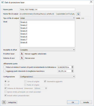

Creazione di un file di output di proiezione laser
  1. Fare clic su Proiezione laser nella barra multifunzione TruPlan.
    Viene visualizzata la finestra di dialogo Dati di proiezione laser.
    La finestra di dialogo utilizza le impostazioni e le opzioni utilizzate più di recente per generare un file di output dei dati di nesting. La configurazione di produzione che si utilizza determina quali strati vengono inclusi nell'output, nonché le impostazioni di configurazione visualizzate nella parte inferiore della finestra di dialogo Dati di proiezione laser. Per modificare queste impostazioni, chiudere la finestra di dialogo Dati di proiezione laser, modificare la configurazione di produzione, quindi aprire nuovamente la finestra di dialogo Dati di proiezione laser.
  2. Immettere un nome parte per il modello.
    Questo sarà leggibile dal software di proiezione laser.
  3. Immettere un nome e una posizione per l'output.
    È possibile impostare posizioni di default per dati laser e di destinazione nella scheda Output proiezione laser della finestra di dialogo Opzioni TruPlan.
  4. Selezionare il formato del file laser da utilizzare.
    • Virtek: Virtek Vision International, Inc.
    • LPT: FARO (Laser Projection Technologies)
    • LAP Laser: LAP Laser Applications
    • SL Laser: SL-Laser Systems LP
    • Assembly Guidance: Assembly Guidance Systems, Inc.
    • Aligned Vision: Aligned Vision laser projection
    • DFX: un file 3D DXF della geometria e spessore strato che può essere letto in altro software Autodesk, ad esempio A360.
    Accanto alla casella Tipo di file di output, viene visualizzata l'unità di lunghezza di default. Questa è impostata dall'applicazione host (ad esempio, Inventor). Molti formati di file laser non includono unità, pertanto si consiglia di prendere nota delle unità utilizzate dal modello o di ricordare di controllare il rapporto di output che viene generato insieme al file di output.
    Suggerimento: Aggiungere testo del tipo di unità (ad esempio, "mm") nel nome parte affinché sia chiaro quali unità sono utilizzate.
  5. Selezionare una modalità di offset:
    • Nessuno: la geometria strato si trova sulla superficie e non sfalsata.
    • Completo: ogni strato è sfalsato rispetto alla superficie dello spessore degli strati sottostanti. Ad esempio, se si dispone di una sequenza con 15 strati sotto di essa, lo strato verrà sfalsato di 15 spessori. Per il corretto funzionamento, è necessario avere abilitato il calcolo dell'offset spessore per la parte, sugli strati o nelle strategie.
  6. Per aggiungere proiettori che sono stati creati per il progetto, fare clic sulla freccia di selezione Proiettori laser e selezionarli dal browser di TruPlan.
  7. Per passare da un sistema di coordinate ad un altro, fare clic sulla freccia di selezione Sistema di assi e selezionare un sistema di riferimento nel browser di TruPlan.
    In questo caso, la geometria nel file di output sarà relativa al sistema di riferimento. È possibile eseguire questa operazione per:
    • Abbinare un set di file di lavorazioni con utensili esistente.
    • Cambiare da sistema di assi destrorso a sinistrorso per effettuare una proiezione speculare.
    • Passare a un sistema di coordinate locale per eliminare valori di posizione punti di grandi dimensioni, ad esempio in sistemi di coordinate dell'aeromobile.
    Per default, TruPlan utilizza il sistema di coordinate globale per l'output laser.
  8. Regolare l'affinamento punto.
    • Riduci al minimo il numero di punti incrementando la tolleranza a: consente di impostare la tolleranza per il numero di punti di discretizzazione sulla traiettoria; questi rappresentano i punti di luce che devono essere proiettati dal laser. Una tolleranza inferiore forza l'aggiunta di più campioni nel file di visualizzazione e di output. Ciò consente di aggiungere punti di discretizzazione ogni volta che la distanza tra i punti è maggiore del valore di tolleranza minimo immesso. In altre parole, i punti su una linea retta saranno separati almeno da questa distanza. Questo consente anche di incrementare la precisione degli offset strato in zone di transizione. Tuttavia, l'aggiunta di un numero eccessivo di punti può rallentare il proiettore laser e causare sfarfallio nella proiezione laser. Una tolleranza più elevata riduce la quantità di punti di discretizzazione da aggiungere al file di output laser. Il valore di default è sufficientemente grande per evitare che punti intermedi vengano creati su qualsiasi geometria.
    • Aggiungi punti riducendo la lunghezza massima a: impostare la distanza massima consentita tra punti di luce. Utilizzare insieme al valore di tolleranza. Minore è la lunghezza, maggiore sarà il numero di punti presenti.
  9. Facoltativo: selezionare una configurazione di produzione diversa nella casella Configurazione.
  10. Fare clic su Anteprima per evidenziare le linee e i vettori normali che verranno proiettati dal laser.
    Il colore di default è verde; è possibile modificare il colore e la dimensione del vettore normale nella finestra di dialogo Opzioni. È possibile anche selezionare gli strati nella finestra di dialogo per visualizzare in anteprima solo tali strati. Se successivamente si apportano modifiche all'affinamento punto o si seleziona una configurazione diversa, l'anteprima verrà interrotta.
  11. Fare clic su OK per creare il file di output.
Il file di output viene creato nella cartella specificata.
Viene anche creato un file di rapporto con lo stesso nome con suffisso -report.htm. Questo rapporto include informazioni quali unità e sistema di assi utilizzati, il numero di strati, i messaggi di informazione, le impostazioni della geometria e così via. Queste informazioni possono essere utili quando si cerca di ricreare un file di output in un secondo momento.
