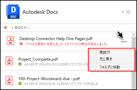

[Autodesk Docs ホーム画面]には、キューに追加されている、処理中、および完了した同期アクティビティが表示されます。また、ホーム画面では、ファイルおよびフォルダの同期エラーを表示したり、これらのエラーを解決するためのオプションを選択することができます。
ファイルやフォルダにエラーが発生すると、赤い DC エラー アイコン アイコンが表示され、そのファイルまたはフォルダがホーム画面のアクティビティの先頭に移動します。ファイルまたはフォルダの切り捨てられたエラー メッセージにカーソルを合わせると、エラーの詳細がすべて表示されます。
メッセージにカーソルを合わせる

再試行、元に戻す、フォルダに移動
ファイルやフォルダのエラーが自動再試行によって解決されない場合は、[その他]メニュー 楕円のアイコン で他のオプションを検討することができます。
