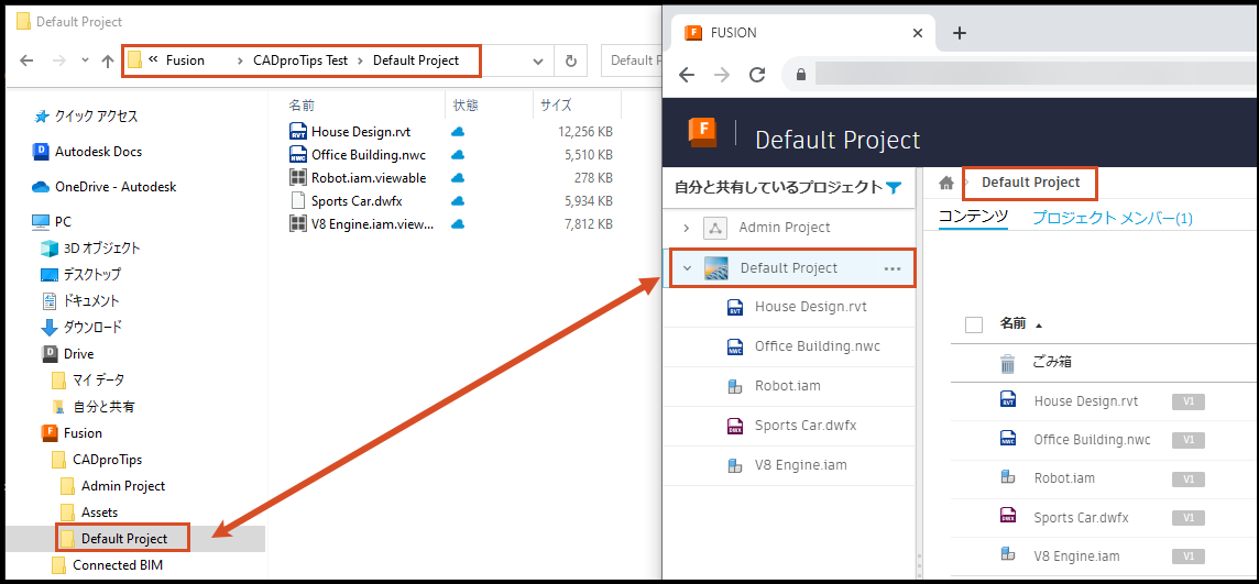

Desktop Connector をインストールすると Windows のファイル エクスプローラにローカル フォルダが追加され、アクセス可能なサポート対象のクラウド データ ソースが示されます。
これらのフォルダは、クラウド プロジェクトのフォルダ構造を複製するコネクタです。
Fusion での例として、次の図を参照してください。
Fusion のドライブ コネクタの例
ローカルでファイルを管理
フォルダ構造がコネクタに複製されている間、ファイルは開かれるまでダウンロードされません。
Windows® ファイル エクスプローラを使用してファイルやフォルダにアクセスしたり変更する方法と同じように、コネクタを介してファイルを開いたり、追加することができます。これには、別のドライブからファイルをドラッグ アンド ドロップしたり、外部アプリケーションを使用してサポートされているファイルをコネクタに保存することが含まれます。これらの変更は、クラウド データ ソースで同期および更新されます。
この機能により、データ ソースのアプリケーションを再起動せずに、クラウド データまたは更新フォルダ構造を管理することができます。

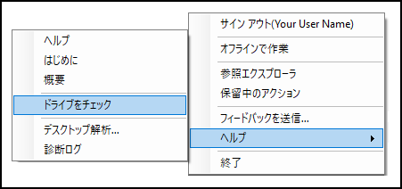

Autodesk Drive Connector の確認
Autodesk Drive にアクセス権があるのにコネクタがまだ表示されない場合は、次の手順で更新を強制できます。
  1. Desktop Connector のトレイ アイコン Desktop Connector のアイコンを右クリックします。
  2. 図に示すように、 [ヘルプ] > [ドライブのチェック] をクリックします。
ドライブをチェック
