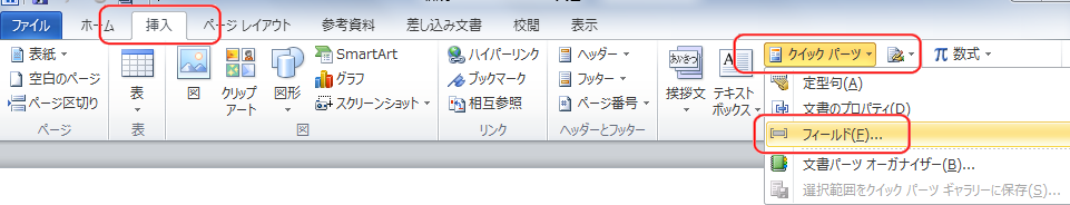

新しい MergeField を挿入する
新しい MergeField を挿入するには、[挿入]リボンで、[クイック パーツ]、[フィールド]の順に選択します。

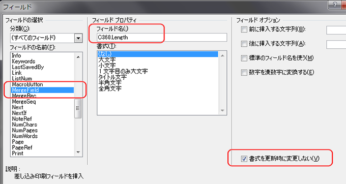

ダイアログ ボックスで、[MergeField]を選択し、[フィールド名]に「C360.(任意の文字列)」と入力します。オプションはすべて変更しません。特に、[更新時に形式を保持]チェック ボックスはオンのままにしておく必要があります。

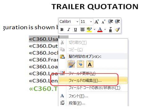

MergeField のパラメータ名または日付の形式を変更するには、テキストをクリックせずに直接編集します。フィールドを右クリックして、[フィールドを編集]を選択します。
注: MergeField では、C360.xxx (大文字の C)を使用する必要があります。c360.xxx は使用しないでください。パラメータ名については、大文字と小文字は区別されません。たとえば、xxx、XXX、Xxx はすべて同じパラメータと認識され、適切に処理されます。
Word の日付フィールドを挿入する代わりに、C360.CurrentDate の MergeField を使用する必要があります。
