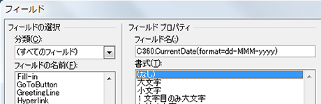

現在の日付または時間を挿入するには、パラメータと同じ Word のコマンドを使用して、MergeField を挿入します。
C360.parameterName ではなく、C360.CurrentDate を使用します。
日付と時刻の形式をコントロールするには、その他のオプションを指定します。
括弧内のオプションを入力します。
最も重要なオプションは format= です。= に続く部分は、.NET の DateTime に関する標準形式に基づいて指定します。
