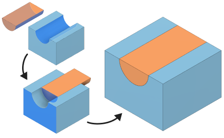

アセンブリ拘束
ジオメトリを拘束して、2 つ以上のコンポーネントを相対的に配置し、アセンブリ内の自由度を減らして、関係するコンポーネント間に拘束関係を作成します。
アセンブリ拘束の例
[デザイン] > [アセンブリ] > [コンポーネントを拘束] 拘束のアイコン
拘束を作成するには、2 つのコンポーネント上の面、エッジ、または頂点を選択し、それらが面一、一致、同心円、または角度を持つようにします。次に、オフセット距離または角度を指定します。
複数の拘束を同時に作成して、拘束セットを構築することもできます。
