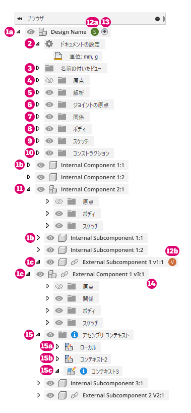

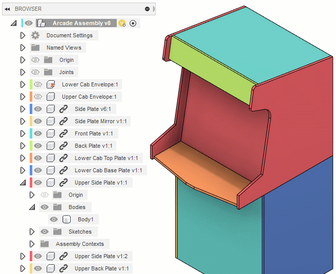

アセンブリはブラウザに整理されています。
アセンブリの概要
  1. コンポーネント: デザインの要素を格納および整理します。すべてのコンポーネントには、原点、構築ジオメトリ、スケッチ、ボディ、およびジョイントの原点を含めることができます。
    1. アセンブリ アイコン 既定のコンポーネント: すべてのデザインの最上位のコンポーネントです。すべてのコンポーネントに含めることができる要素に加えて、既定のコンポーネントには、アセンブリ全体のドキュメントの設定、名前の付いたビュー、解析、ジョイントも含まれています。
    2. コンポーネント アイコン 内部コンポーネント: 現在のデザインに全体が格納されています。
    3. コンポーネント アイコンコンポーネント リンク アイコン 外部コンポーネント(外部参照): 別のデザインに含まれ、現在のデザインのアセンブリに参照されています。インプレイス編集中に作成されたアセンブリ コンテキストを含めることができます。
  2. 設定アイコン ドキュメントの設定: アセンブリの単位をコントロールします。
  3. フォルダ アイコン 名前の付いたビュー: アセンブリにおける標準およびカスタムの名前の付いたビューがすべて含まれます。
  4. フォルダ アイコン 原点: コンポーネントに関連付けられている原点、X/Y/Z 軸、および XY/XZ/YZ 平面が含まれます。
  5. フォルダ アイコン 解析: アセンブリ内で作成された解析が含まれます。これには、 [断面解析] ツールとサーフェス解析のツールで作成された解析も含まれています。
  6. フォルダ アイコン ジョイントの原点: コンポーネントに関連付けられたジョイントの原点が含まれます。
  7. フォルダ アイコン [関係] : アセンブリに関連付けられたアセンブリ関係が含まれ、コンポーネント間の相対的な位置とモーションを定義するために使用されます。
  8. フォルダ アイコン ボディ: コンポーネントに関連付けられた 3D ボディが含まれます。
  9. フォルダ アイコン スケッチ: コンポーネントに関連付けられたデザイン スケッチが含まれ、ボディを駆動および定義します。
  10. フォルダ アイコン 構築: コンポーネントに関連付けられた構築ジオメトリが含まれ、スケッチとボディの作成プロセスを支援します。
  11. アセンブリ アイコン サブアセンブリ: 追加のコンポーネントがネストされた任意のコンポーネントです。最上位コンポーネントは親コンポーネントです。ネストされたコンポーネントは子コンポーネントです。
  12. 予約バッジ付きのアバター アイコン 予約バッジ付きのアバター: プロジェクト メンバーがデザインまたは外部コンポーネントを編集していて、デザインの競合を防ぐためにプロジェクト メンバーによって予約されています。
    1. プロジェクト メンバー 1 は編集中であり、アクティブなデザインを予約しています。
    2. プロジェクト メンバー 2 は編集中であり、アクティブなデザインで外部コンポーネントを予約しています。
  13. コンポーネントのアクティブ化アイコン アクティブになったコンポーネント: 現在作業中のコンポーネントです。コンポーネントの横にあるラジオ ボタンをクリックしてアクティブにします。
  14. インプレイス編集アイコン インプレイス編集: 現在のデザインを離れることなくコンテキスト内で外部コンポーネントをアクティブにして編集します。
  15. フォルダ アイコン インプレイス編集非同期アイコン アセンブリ コンテキスト: コンポーネントに関連付けられたアセンブリ コンテキストが含まれます。これは、インプレイス編集中のコンポーネント間の関係を定義します。
    1. インプレイス編集コンテキスト アイコン ローカル コンテキスト: 独自のドキュメント タブで開いた場合に表示されるデザインと同様に、外部コンポーネントを表します。子コンポーネントの独自の位置セットを維持します。
    2. インプレイス編集コンテキスト アイコン アセンブリ コンテキスト: 親デザインと外部コンポーネントの間の、特定の時点での接続です。アセンブリに関連する位置情報が保持されます。
    3. インプレイス編集コンテキスト アイコン インプレイス編集非同期アイコン 非同期アセンブリ コンテキスト: 関連付けられたデザインの変更を更新するには、右クリックして[アセンブリ コンテキストを同期]を選択します。
