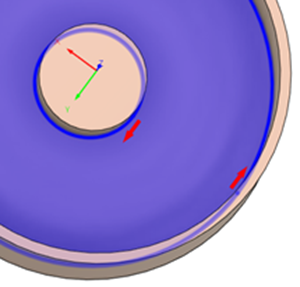

    エッジまたはスケッチを選択した場合は、赤い輪郭矢印が正しい方向を指していることを確認します。内側のポケットの場合、輪郭矢印は反時計回りを指している必要があります。ボスの場合、輪郭矢印は時計回りを指している必要があります。必要に応じて、輪郭矢印をクリックして方向を反転します。
    alt

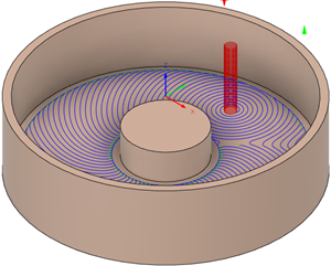

    ツールパスが生成されます。
    alt
