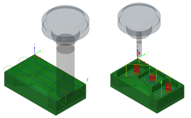

このアクティビティでは、2D 負荷制御粗取り加工法を使用して 3 つのポケットを粗取りします。この加工法は、一般に広い領域にポケットを加工する際に使用されます。2D 負荷制御粗取りでのツールパスの計算方法が理由で、シャープ コーナーがある不規則な形状のポケットの場合に非常に効率的です。2D 負荷制御粗取りは、大量の材料をすばやく除去する目的で使用するのに適したツールパスです。
適用された面ツールパス(左)。適用された 2D 負荷制御粗取りツールパス(右)
前。パーツの上部に沿って適用された面ツールパスを表示(左)。後。3 つのポケットに適用された 2D 負荷制御粗取りツールパスを表示(右)。

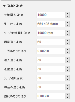

  2. 工具の[主軸回転速度]と[ランプ主軸回転速度]の両方を 10000 rpm に上げます。
    1. [2D 負荷制御粗取り] ダイアログで、 [主軸回転速度] を 10000 rpm に設定します。
    2. [ランプ主軸回転速度]を 10000 rpm に設定します。
  3. [切削送り速度]を 60 インチ/分に上げ、[進入送り速度]、[退出送り速度]、[ランプ送り速度]、および[切込み送り速度]を 30 インチ/分に設定し、[切削送り/回転数]を 0.003 インチに設定します。
    1. 同じ [2D 負荷制御粗取り] ダイアログで、 [切削送り速度] を 60 インチ/分に設定します。
    2. [進入送り速度]を 30 インチ/分に設定します。
    3. [退出送り速度]を 30 インチ/分に設定します。
    4. [ランプ送り速度]を 30 インチ/分に設定します。
    5. [切込み送り速度]を 30 インチ/分に設定します。
      注: [切削送り/回転数]は自動的に 0.003 インチに変更されます。
      送りと速度ダイアログ

このアクティビティでは、工具を選択し、パーツの 3 つのポケットに [2D 負荷制御粗取り] ツールパスを適用しました。
