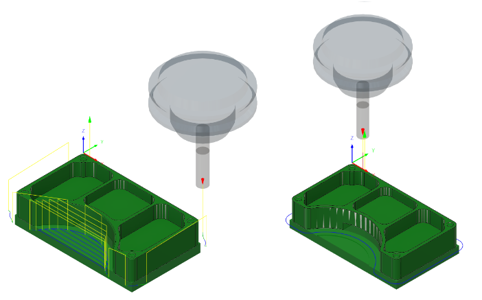

このアクティビティでは、[2D 輪郭]操作を使用してパーツの外側を仕上げます。
パーツの外側周囲に適用された 2D 負荷制御ツールパス(左)。パーツの外側周囲に適用された 2D 輪郭ツールパス(右)
前。パーツの外側周囲に適用された 2D 負荷制御粗取りツールパスを表示(左)。後。パーツの外側周囲に適用された 2D 輪郭ツールパスを表示(右)。

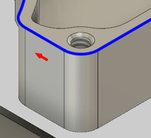

    1. [形状]タブ 形状タブのアイコン をクリックします。
    2. パーツ形状の外側のエッジを選択してその周囲で工具を動かすことができるように、[輪郭選択]ボタンがアクティブになっていることを確認します。
    3. 前のアクティビティと同じ外側輪郭を選択します。
    4. 輪郭矢印が下図に示す方向(パーツの周囲を右回り)を指していることを確認します。必要に応じて、デザイン内で矢印をクリックして一致させます。
      注: 矢印の位置は重要ではありません。
      2D 輪郭

アクティビティ 6 のサマリー
このアクティビティでは、工具を再利用して、パーツの外側の周囲に[2D 輪郭]ツールパスを適用しました。
