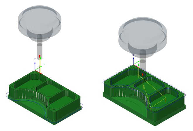

パーツの外側周囲に適用された 2D 輪郭ツールパス(左)。パーツの上部サーフェスの面取りに適用された 2D 輪郭ツールパス(右)
前。パーツの外側周囲に適用された 2D 輪郭ツールパスを表示(左)。後。パーツの上部サーフェスの面取りの周囲に適用された 2D 輪郭ツールパスを表示(右)。

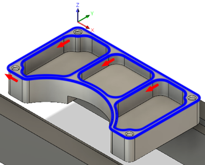

  2. パーツの上部サーフェスで 4 つの面取りを選択し、ツールパスを作成します。
    1. [2D 輪郭]ダイアログで、[形状]タブ 形状タブのアイコン を選択します。
    2. [輪郭選択]ボタンがアクティブになっていることを確認してから、パーツの上部サーフェスにある 4 つの面取りをすべて選択します。
    3. 輪郭矢印が下図に示す方向を指していることを確認します。必要に応じて、矢印をクリックして矢印の方向を反転します。
      注: ダウンカットを維持するために、外側輪郭の選択の矢印は右回り方向を指し、内側輪郭の選択の矢印は左回り方向を指します。
      2D 輪郭
