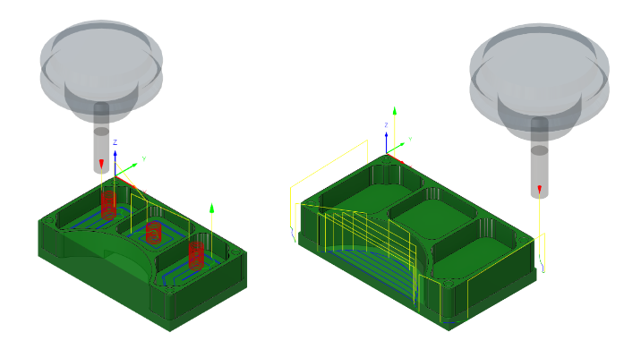

このアクティビティでは、 [2D 負荷制御粗取り] 加工法を使用してパーツの外側を粗取りします。
3 つのポケットに適用された 2D オフセット粗取りツールパス(左)パーツの外側周囲に適用された 2D 負荷制御粗取りツールパス(右)。
前。3 つのポケットに適用された 2D オフセット粗取りツールパスを表示(左)。後。パーツの外側周囲に適用された 2D 負荷制御粗取りツールパスを表示(右)。

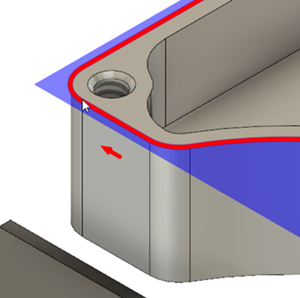

  2. パーツの輪郭を選択します。これにより、ツールパスがたどる形状が得られます。
    1. [形状]タブ 形状タブのアイコン をクリックします。
    2. [ポケット選択]ボタンがアクティブであることを確認し、次の図に示すようにパーツの外側輪郭をクリックします。
      2D 負荷制御
      ヒント: 輪郭の選択を容易にするために、最初にパーツのコーナーを拡大ズームすると便利な場合があります。

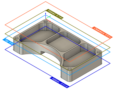

  3. 工具がストック全体に届くようにするために、ボトム高さを 0.01 インチ低くして、計算を開始します。
    1. [高さ]タブ 高さタブのアイコン をクリックします。
      高さの参照
      一番上のオレンジ色の平面は移動高さを表しています。オリーブ グリーン色の平面は、退避高さを表します。水色の平面は、トップ高さです。

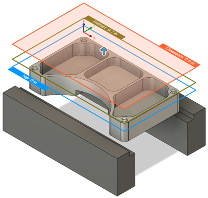

    2. [ボトム高さ]グループで、[から]ドロップダウン メニューから[モデル ボトム]を選択します。
    3. [オフセット]を -0.01 インチに設定します。
      ボトム高さの設定
    4. [OK]をクリックして、ツールパスを作成します。

このアクティビティでは、工具を再利用して、パーツの外側の周囲に [2D 負荷制御粗取り] ツールパスを適用しました。
