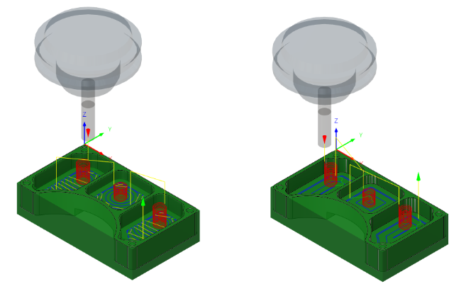

このアクティビティでは、 [2D オフセット粗取り] (以前の [2D ポケット除去] )ツールパスを使用して 3 つのポケットを仕上げ切削します。
適用された 2D 負荷制御粗取りツールパス(左)。3 つのポケットに適用された 2D オフセット粗取りツールパス(右)
前。3 つのポケットに適用された 2D 負荷制御粗取りツールパスを表示(左)。後。3 つのポケットに適用された 2D オフセット粗取りツールパスを表示(右)。

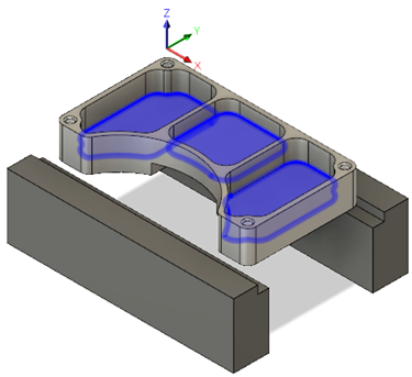

  2. ポケットの下部にある 3 つの面を選択します。
    1. [2D オフセット粗取り] ダイアログで、 [ジオメトリ] タブ ジオメトリ タブのアイコン を選択します。
    2. [ポケット選択]ボタンをクリックして、パーツ下部の 3 つの面を選択します。
      パーツの 3 つのポケットを選択

このアクティビティでは、工具を再利用して、パーツの 3 つのポケットに [2D オフセット粗取り] ツールパスを適用しました。
