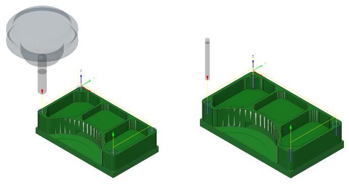

このアクティビティでは、[ドリル]操作を繰り返して 4 つの穴を作成します。
4 つの皿穴の円錐面に適用されたドリル ツールパス(左)。4 つの穴に適用されたドリル ツールパス(右)
前。4 つの皿穴の円錐面に適用されたドリル ツールパスを表示(左)。後。4 つの穴に適用されたドリル ツールパスを表示(右)。

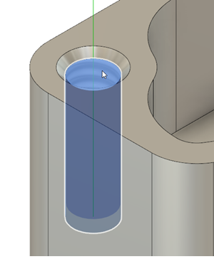

  2. いずれかのねじ穴の内側の面を選択します。
    1. [ジオメトリ]タブ [ジオメトリ]タブのアイコン を選択します。
    2. [選択モード]ドロップダウン メニューで、[選択された面]が選択されていることを確認します。
    3. [穴仕上げ]ボタンがアクティブであることを確認し、ねじ穴の 1 つの内側面を選択します。
    4. [同じ直径を選択]チェックボックスをオンにします。
      他の 3 つのねじ穴が自動的に選択されます。
    5. [穴セグメント自動併合]をオンにします。
      これにより、穴全体が穴開始高さに含まれることが確認されます。

アクティビティ 9 のサマリー
このアクティビティでは、工具を選択し、4 つのねじ穴に[ドリル]ツールパスを適用しました。
