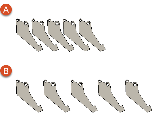

    複製: 実際の形状と境界ボックス オプション
    [配列内(実際の形状)]オプション(A)および[XYZ 軸沿い(境界ボックス)]オプション(B)を使用して、同じ[パーツの間隔]の値を適用し、単一の軸に沿って複製されたコンポーネントの例

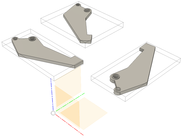

    ヒント: [XYZ 軸に沿って]で使用される境界ボックスは、マシンの座標系の各軸に沿ったコンポーネントの延長から寸法を取得する仮想領域です。ボックスのサイズと形状は、選択したコンポーネントがマシン プラットフォームに対してどのように回転するかによって決まります。 コンポーネントのコピーをより密に配置するには、 [移動] 移動のアイコン ツールを使用して適切な方法でコンポーネントを回転させてから、 [複製] ダイアログを開きます。
    回転したコンポーネントの境界ボックス
