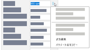

  1. [溝切り仕上げ]ダイアログの[パス]タブで、[切削ピッチ]ボックスの横にある[詳細]メニュー 詳細のアイコン をクリックし、コンテキスト メニューから[式を編集]を選択します。
    [切削ピッチ]ダイアログが開き、このパラメータの式を編集することができます。

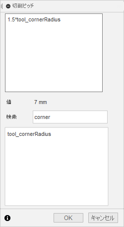

  2. [検索]ボックスに corner と入力して、[コーナー半径]パラメータの名前を検索します。
    検索は tool_cornerRadius を返します。
  3. ダイアログ上部のボックスに、1.5*tool_cornerRadius と入力します。
    ヒント: パラメータ名を入力すると、入力した文字列で始まるパラメータ名のリストが展開されます。リストで必要な名前をクリックして式に追加することができます。
    切削ピッチ式 - パラメータ名のリスト
    [値]行には、式に基づいて計算された[切削ピッチ]パラメータの値が表示されます。
    切削ピッチ式のダイアログ

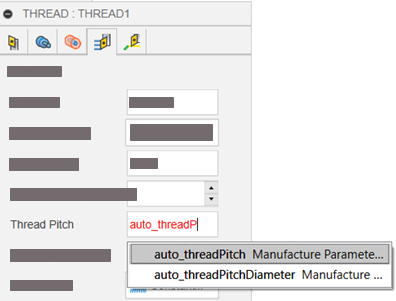

  2. [ねじ]ツールパスを作成する際、[ねじ]ダイアログの[パス]タブで、[ねじピッチ]ボックスに「auto_threadPitch」と入力します。
    ヒント: [詳細]アイコンをクリックし、[式を編集]ダイアログでリストから auto_threadPitch を選択することもできます。
    ねじのピッチ値を入力します。
    auto_parameter 例
