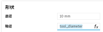

[軸径]は[直径]にリンクされています。
工具ライブラリ - パラメータ名
フィールドをクリックすると、タブ上のリンク パラメータが青色で表示されます。
工具ライブラリ - リンク パラメータの例 - リンク パラメータのフィールドをクリック
フィールドをクリックすると式が表示されます。[軸径]を[直径]と等しくします。

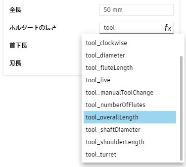

この例では、次のように[ホルダー下の長さ]パラメータを[全長]パラメータにリンクします。
Overall length = 70 percent of Length below holder
  1. [全長]フィールドにマウス カーソルを合わせると、パラメータ名が表示されます。
    tool_overallLength です。
    工具ライブラリ - パラメータ名
  2. [ホルダー下の長さ] フィールドに、次の値を入力します。 tool_overallLength*.70
    注: フィールドにパラメータ名を入力すると、その文字列で始まる名前のリストが表示されます。このリストのパラメータ名のみを、[工具ライブラリ]ダイアログで使用できます。
    [ホルダー下の長さ]フィールドに、式に基づいて計算された値が表示されます。
    工具ライブラリ - パラメータ名

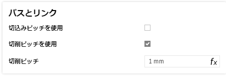

この例では、[切削データ]タブの[切削ピッチ]パラメータを[刃物]タブの[直径]パラメータにリンクし、次のように設定します。
Stepover = 10 percent of Diameter
  1. [刃物]タブの[直径]フィールドにポインタを合わせると、パラメータ名が表示されます。
    tool_diameter です。
  2. [切削データ]タブで、下にスクロールして[パスとリンク]パラメータを表示します。
  3. [パスとリンク]で、[切削ピッチを使用]を選択します。
  4. [切削ピッチ] フィールドに、次の値を入力します。 tool_diameter*.10
    [刃物]タブ - [直径]フィールド [切削データ]タブ - [切削ピッチ]フィールド
    工具ライブラリ - 刃物タブ - 直径フィールド - 例 工具ライブラリ - リンク パラメータの例 - リンク パラメータのフィールドをクリック
    [切削ピッチ]フィールドに、式に基づいて計算された値が表示されます。
