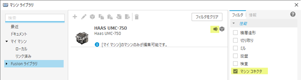

  3. 右側のパネルの[フィルタ]タブで、[性能]を[マシン コネクタ]に設定します。
    関連付けられているマシン コネクタ アプリケーションがあるマシンのみが一覧表示されます。これらは、マシン コネクタ グレーのマシン コネクタのアイコン アイコンで示されます。
    マシン ライブラリ
  4. 中央のパネルで、ローカル ライブラリにコピーするマシンを選択し、[選択をコピー] 選択をコピーのアイコン をクリックします。

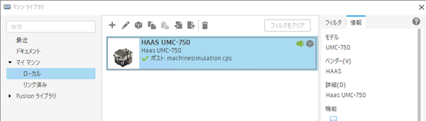

    ダウンロードが完了すると、マシン コネクタ アプリケーションが起動し、マシン ライブラリのマシン コネクタ アイコンが、グレー グレーのマシン コネクタのアイコン から緑色 緑色のマシン コネクタのアイコン に変わります。
    マシン ライブラリ

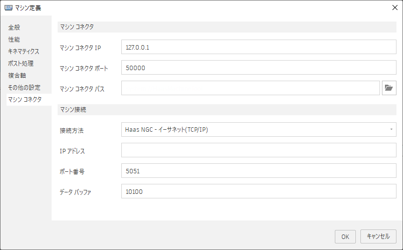

    [マシン定義]ダイアログが開きます。
  5. [マシン コネクタ]ページを選択します。
    マシン定義
  6. [マシン コネクタ パス]に、マシン コネクタ アプリケーションの保存場所を入力します。
  7. [OK]をクリックします。

    [マシン定義]ダイアログが開きます。
  4. [マシン コネクタ]ページを選択します。
    マシン定義

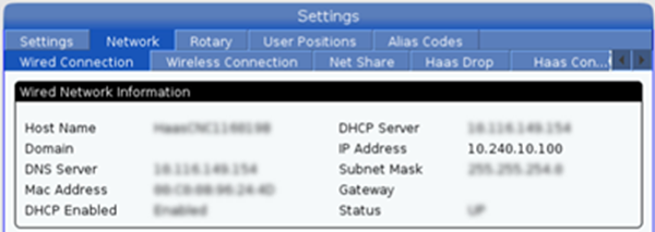

  5. マシンの IP アドレスを入力します。通常、これはマシン コントローラ上にあります。次に例を示します。
    マシン定義
  6. 必要に応じて、既定のマシン定義設定を編集します。
  7. [OK]をクリックします。
