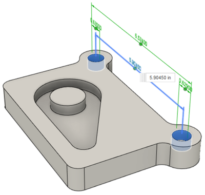

  2. 中心間 中心間のアイコン 項目を作成します。
    1. キャンバス上で、最初の穴をクリックします。
    2. Shift キーを押しながら、2 番目の穴をクリックします。
      項目は手動検査で作成されます。
    3. ダイアログの[計測方法]リストから、[最大距離から]を選択します。

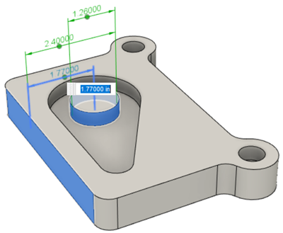

  3. サーフェスから中心 サーフェスから中心のアイコン 項目を作成します。
    1. ダイアログで、追加アイコン をクリックして別の項目を作成します。
    2. キャンバス上で、穴をクリックします。
    3. Shift キーを押しながら、平坦サーフェスをクリックします。
    4. ダイアログの[計測方法]リストから、[最大距離から]を選択します。
  4. [OK]をクリックします。

  2. 中心間 中心間アイコン 項目を計測します。
    1. 最初の穴の直径 直径のアイコン を入力し、[次へ]をクリックします。
    2. 2 番目の穴の直径 直径のアイコン を入力し、[次へ]をクリックします。
    3. 2 つの穴間の最大距離 中心間の最大アイコン を入力し、[次へ]をクリックします。
      Fusion が、中心間 中心間のアイコン 項目の計測値を計算します。ダイアログ内のリンク リンクのアイコン アイコンは、この距離が他の計測値から計算されていることを示しています。
      最大距離
    4. [次へ]をクリックします。
  3. サーフェスから中心 サーフェスから中心のアイコン 項目を計測します。
    1. 穴の直径 直径のアイコン を入力し、[次へ]をクリックします。
    2. 穴と平坦サーフェス間の最大距離 サーフェスから中心の最大アイコン を入力し、[次へ]をクリックします。
      Fusion が、サーフェスから中心 サーフェスから中心のアイコン 項目の計測値を計算します。ダイアログ内のリンク リンクのアイコン アイコンは、この距離が他の計測値から計算されていることを示しています。
      最大距離
  4. [OK]をクリックします。
