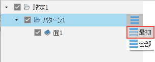

パターンの単一インスタンスをポスト処理する
NC プログラムを使用してポスト処理する場合、既定で、パターンの全インスタンスがポスト処理されます。必要に応じて、この設定を変更して、パターンの単一インスタンスのみをポスト処理することができます。
  1. [製造]作業スペースのツールバーで、[セットアップ] > [NC プログラムを作成]をクリックします。
    [NC プログラム]ダイアログが開きます。
  2. [操作]タブをクリックして、NC プログラムに含まれている操作を表示します。
  3. ダイアログの左側のパネルのパターン上で、ハンバーガー メニューのアイコン アイコンをクリックします。
  4. [最初]を選択します。
    これにより、パターンの最初のインスタンスのみがポスト処理されます。
    パターンの最初のインスタンスを選択する
