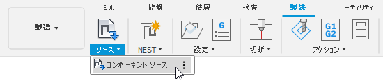

  1. [製造] > [製法] > [ミーリング] > [ソース] > [コンポーネント ソース]をクリックします。
    コンポーネント ソース ツールバー

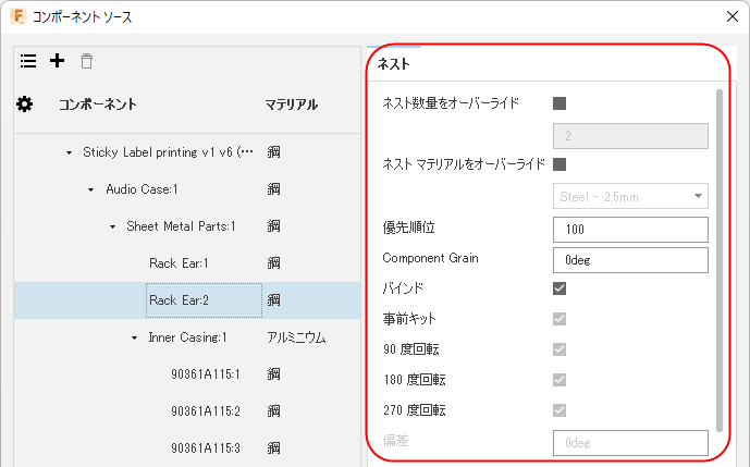

  2. [コンポーネント ソース]ダイアログで、ネストに必要なパーツを選択して追加します。
    注: シート メタル パーツは、フラット パターンが含まれている場合にのみネストに使用できます。
    [ネストの準備]ダイアログを使用してネストからパーツを除外した場合、[コンポーネント ソース]ダイアログでそれらのパーツをネストに使用することはできません。
  3. 数量、優先順位、方向、バインドなどのネスト値を設定するには、ダイアログの[ネスト]セクションを使用します。
    コンポーネント ソース ダイアログ
    これらは既定値になりますが、後でネストを作成するときに変更できます。

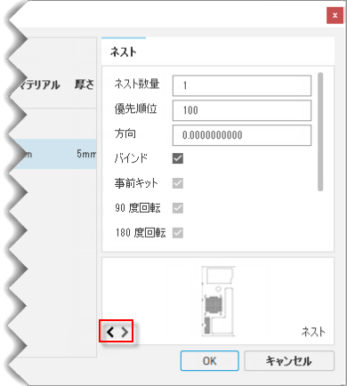

  4. (省略可能) パネルの下部にある角度ボタンを使用して、パーツのプレビュー間をナビゲートしてネストします。
    コンポーネント ソースの[ネスト]

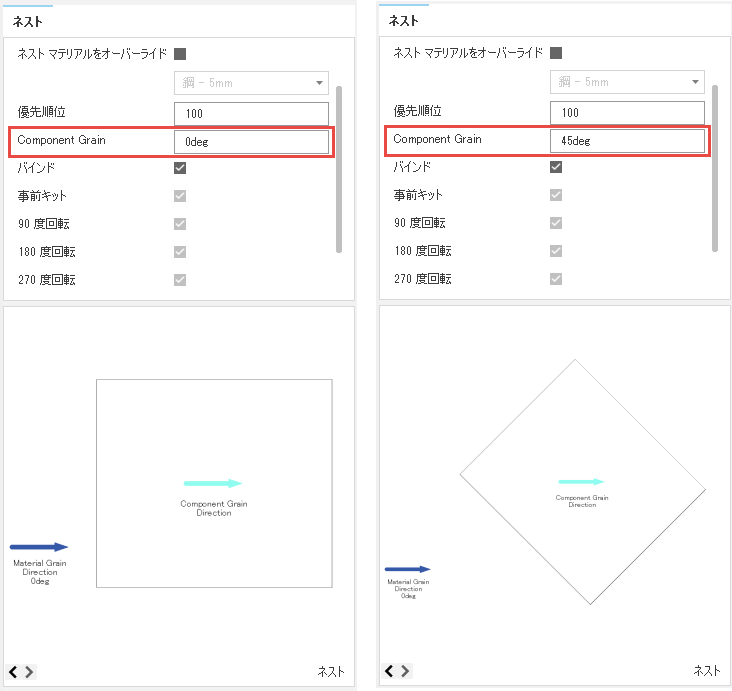

    シート上のコンポーネントの向きをプレビューすることもできます。向きは、コンポーネントの木目がシートの木目に位置合わせされるような向きです。次の図は、[コンポーネントの木目] 0 度を使用した場合(左)と、[コンポーネントの木目] 45 度を使用した場合(右)の違いを示しています。
    コンポーネント ソースのネストの木目の向きのプレビュー
