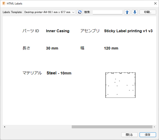

    [HTML ラベル]ダイアログが開きます。
  2. [ラベル テンプレート]ドロップダウン メニューから、使用するプリンタ タイプと用紙の寸法に一致するオプションを選択します。
    HTML ラベル ダイアログ
    印刷のプレビューがダイアログに表示されます。
    スティッキー ラベルのプレビュー
  3. ダイアログの右下隅にある[保存]をクリックします。
  4. ラベルのファイル タイプとして HTML または PDF を選択します。
  5. ラベルの名前とフォルダの場所を指定して保存します。ラベルを保存した後で、ラベルを開いて印刷することができます。
