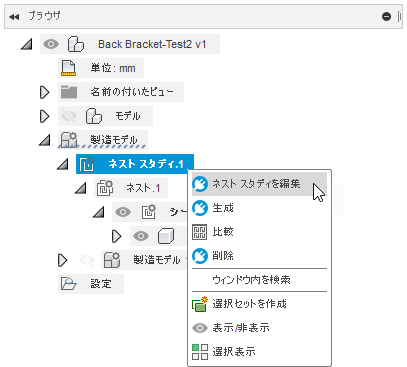

  1. ブラウザでネスト スタディ ノードを右クリックし、[ネスト スタディを編集]をクリックします。
    スタディを右クリック

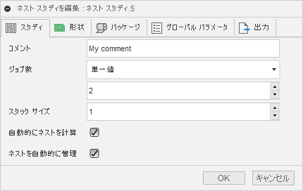

    [ネスト スタディを編集]ダイアログが開きます。このダイアログには、[ネスト スタディを作成]ダイアログと同じコントロールがあります。
    [ネストを編集]ダイアログ
  2. [ネスト スタディを編集]ダイアログで変更を行い、[OK]をクリックします。

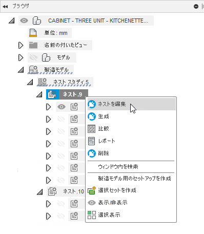

  1. ブラウザでネスト ノードを右クリックし、[ネストを編集]をクリックします。
    ネストを右クリック
    [ネストを編集]ダイアログが開きます。このダイアログには、[ネスト スタディを編集]ダイアログと同じコントロールがありますが、[スタディ]タブはありません。

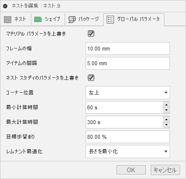

  3. このネストに関するマテリアルおよびネスト スタディのパラメータをオーバーライドするには、[グローバル パラメータ]タブで変更します。
    グローバル パラメータ
  4. [OK]をクリックして[ネストを編集]ダイアログを閉じ、変更を適用します。
