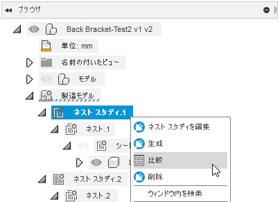

ネスト スタディを比較する
  1. ブラウザでネスト スタディ ノードを右クリックし、[比較]をクリックします。
    スタディを右クリック
    [比較]ダイアログが開きます。

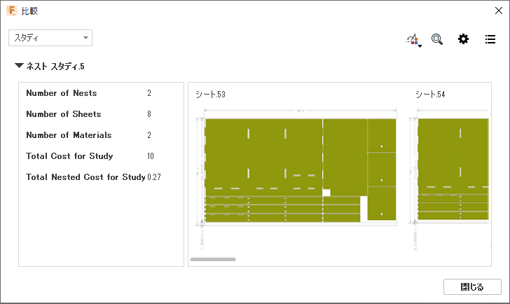

    比較ダイアログ
  2. シート、ネスト、またはスタディ ノード自体の情報を切り替えるには、ダイアログの左上にあるドロップダウン メニューから選択します。
    ネストとシート
  3. アイテムのレイアウトを変更するには、ダイアログの右上隅にあるボタンを使用します。
    • [色を割り当てる]色を割り当てるアイコン: プロセス マテリアル ライブラリで定義されたとおりに形状に色を割り当てます。
    • [ズームをリセット]ズームをリセットするアイコン: 既定のズーム レベルにリセットします。
    • [データを表示/非表示]データを表示/非表示にするアイコン: コスト、効率など、表示または非表示にすることができるデータ タイプのリストを開きます。
    • [グリッド/タイルの切り替え]グリッド/タイルの切り替えのアイコン: グリッド ビューとタイル ビューを切り替えます。

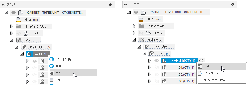

また、Fusion ブラウザでネスト ノードとシート ノードを右クリックして[比較]をクリックすることで、これらのアイテムに関する情報を確認することもできます。
