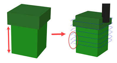

エアー カットは、工具が切削動作を実行する際に材料とかみ合わない場合に発生します。これは、さまざまなシナリオで発生する可能性があります。エアー カット削減が最も効果的な特定のシナリオは、オーバーハングしたストックがあり、ストックが終了する場所が不明な場合です。オーバーハングしたストックの結果、エアー カットの形式での切削動作が過剰になります。
オーバーハングしたストックと、その結果としてエアー カットがあるツールパスの例
オーバーハングしたストックのあるパーツの例
この機能が選択されている場合、ストックの終了位置の検出が試みられ、不要な切削動作が除去され、通常は加工時間が短縮されます。

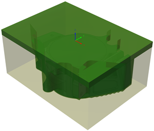

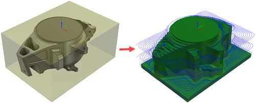

次の例では、エアー カットの削減により達成された加工時間の短縮を比較しています。まず、パーツの上側を加工するために、3D 負荷制御粗取りツールパスが生成されます。
Op1 でエアー カットを削減
次に、2 番目のセットアップでパーツの向きを変え、取残し加工で下側を加工します。
Op1 でエアー カットを削減
