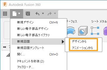

デザインから新しい図面を作成する
Fusion でデザインから図面を作成する方法について説明します。
  1. 作業スペース メニューをクリックし、[図面] > [デザインから]を選択します。
    [図面を作成] ダイアログが表示されます。
