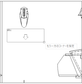

  1. テキストを作成します。
    1. [テキスト]ツールバーで、[テキスト]をクリックします。
      テキスト ツールバー - テキスト ツール
      [テキスト]コマンドは、[テキスト]ドロップダウン リストにあります。**
    2. 正面ビューの下にある 2 つのコーナーを選択して、テキスト ボックスを作成します。
      テキスト
      正面図の下にある 2 つのコーナーを選択して、テキスト ボックスを作成します。**
    3. テキスト ボックスに Front View と入力します。
    4. テキスト ボックスの外側の任意の場所をクリックして、操作を確定します。

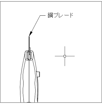

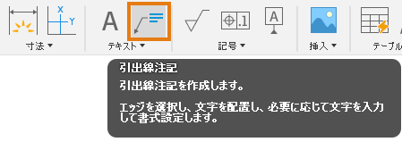

  2. 引出線注記を作成します。
    1. [テキスト]ツールバーで、[引出線注記]をクリックします。
      テキスト ツールバー - 引出線ツール
      [引出線注記]コマンドは、[テキスト]ドロップダウン リストにあります。**
    2. 下面ビュー内のブレードをクリックして、引出線の始点を配置します。
    3. 下面ビューの外側をクリックして、引出線の終点を配置します。
    4. Steel Blade と入力します。
    5. テキスト ボックスの外側の任意の場所をクリックして、操作を確定します。

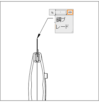

  4. テキストを編集します。
    1. 引出線注記をダブルクリックして、テキスト エディタをアクティブにします。
    2. 幅スライダをクリックして右にドラッグし、文字書式を 2 行に設定します。
      テキストを編集する
      アクティブなテキスト エディタ。**
    3. テキスト ボックスの外側の任意の場所をクリックして、操作を確定します。
