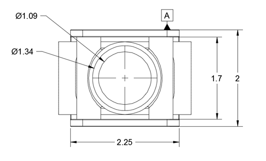

  1. 中心マークを作成します。
    中心マークは、丸みのあるエッジまたはオブジェクトの中心を示すために使用されます。
    1. [ジオメトリ]ツールバーから、[中心マーク]を選択します。
      中心マーク
      [中心マーク]コマンドは、[ジオメトリ]ドロップダウン リストにあります。**
    2. 正面図で大きな開口部を選択します。内側の閉じた円形エッジを選択していることを確認します。
    3. Esc を押してコマンドを終了します。
      中心マーク
      中心マークが作成されます。**
