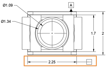

    2. 正面図で、2.25 の寸法を選択します。
    3. カーソルを右にドラッグし、クリックして幾何公差を配置します。
      幾何公差
      幾何公差が配置されます。**

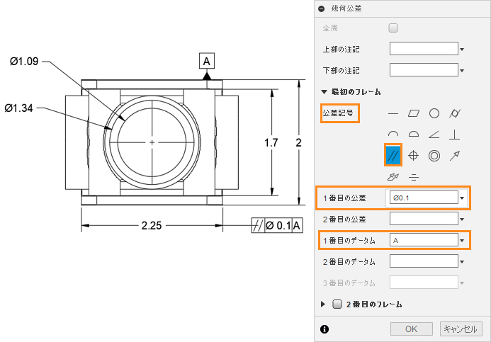

    4. Enter を押して[幾何公差]ダイアログを表示します。
    5. [幾何公差]ダイアログで、次の操作を行います。
      • [公差記号][平行度]に設定します。
      • [1 番目の公差]Ø 0.1 に設定します。
      • [1 番目のデータム]A に設定します。
      [幾何公差]ダイアログ
      [幾何公差]ダイアログ。**

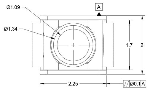

    6. [OK]をクリックします。

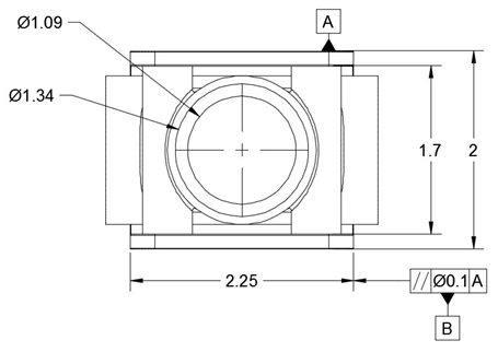

      幾何公差
      完成した幾何公差。**
  2. 幾何公差の下部にデータム ID を追加します。
    データム ID 記号は、幾何公差記号のデータム フィーチャを識別するためのものです。
    1. [記号]ツールバーから、[データム ID]を選択します。
      データム ID
      [データム ID]コマンドは、[記号]ドロップダウン リストにあります。**
    2. 正面図で、幾何公差を選択します。

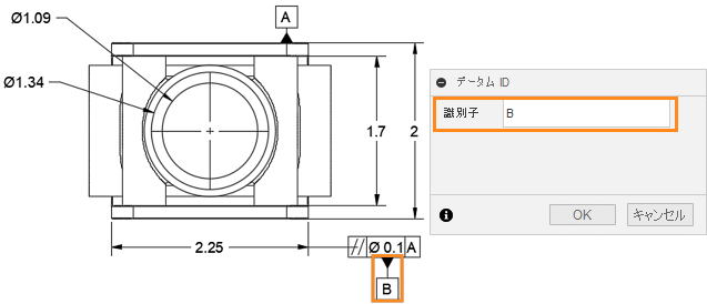

    3. カーソルを下にドラッグしてクリックし、データム ID を配置して、[データム ID]ダイアログを開きます。
    4. [データム ID]ダイアログで、[識別子]フィールドに値 B を入力します。
      データム ID
      [データム ID]ダイアログ。**
    5. [OK]をクリックして、コマンドを完了します。
      データム ID
      完成したデータム ID。**
